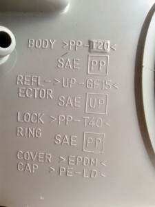

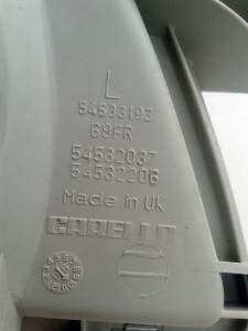

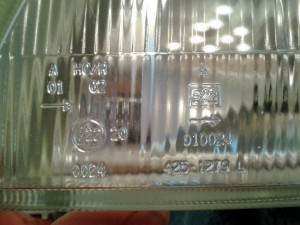

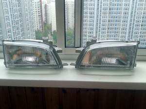

СообщениеДобавлено: Пн сен 10, 2018 10:01 pm
Сообщения: 6127
В связи с тем, что одна фара начала светить в небо и не регулировалась а далее попал под камнеобстрел в результате чего получил трещины сразу в обоих фарах, собрался духом и финансами и купил новую оптику. Никакими линзами и хрусталями заморачиваться не стал и купил то что ставили на заводе. Меньше вопросов на техосмотре будет…
Теперь снять со старых корректоры, приспособить на новые и отрегулировать на стенде…
вот теперь думаю какие лампы туда поставить… на старые фары ставил и +30 и +40% — горят через пару месяцев…
