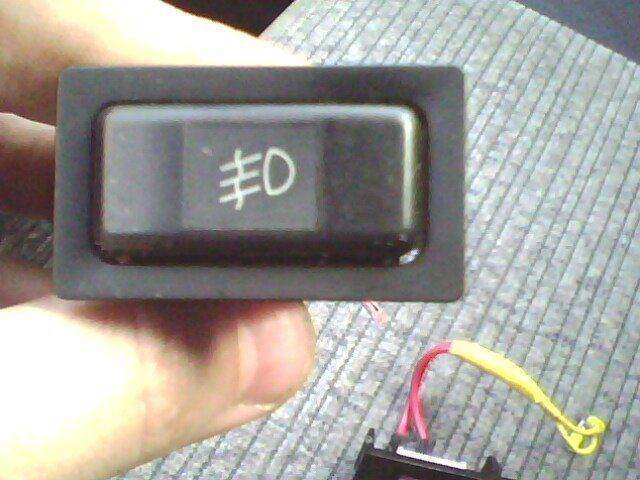

Вот правильная кнопка.Вот тема viewtopic.php?t=8954 Возможно что у тебя также нет проводки на гнездо реле.Нужно было для начала хоть форум покопать.

Jinnay писал(а):
кнопка такая?
Нет не такая, она на задние ПТФ, ув. Саныч правильно "нарисовал", на кнопке передних ПТФ луч света изображён с наклоном вниз, на задних прямо,без наклона.

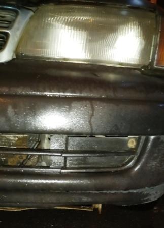

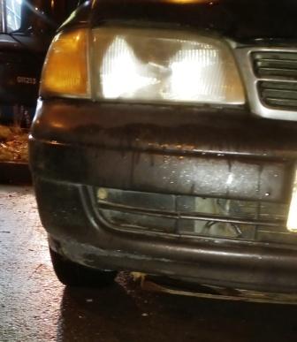

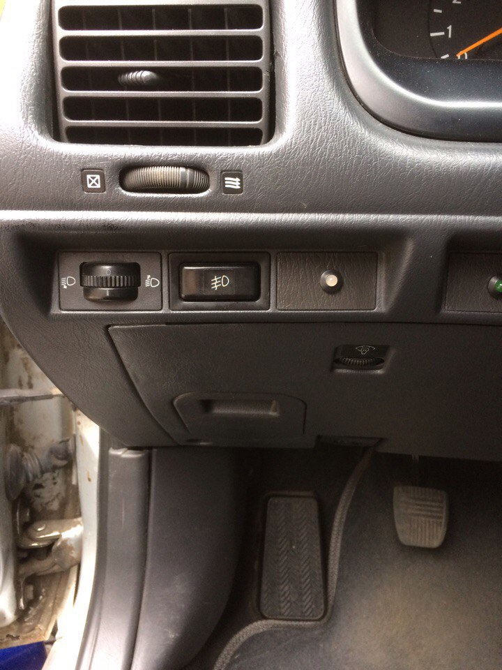

Какие противотуманки посоветуете? Качественные и бюджетные, без ксенона.
И куда их подключать, все кнопки заняты.
20231020_153102.jpg [ 21.31 КБ | Просмотров: 7432 ]
Под рулем слева тоже все занято?

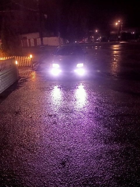

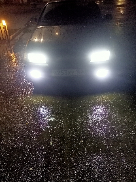

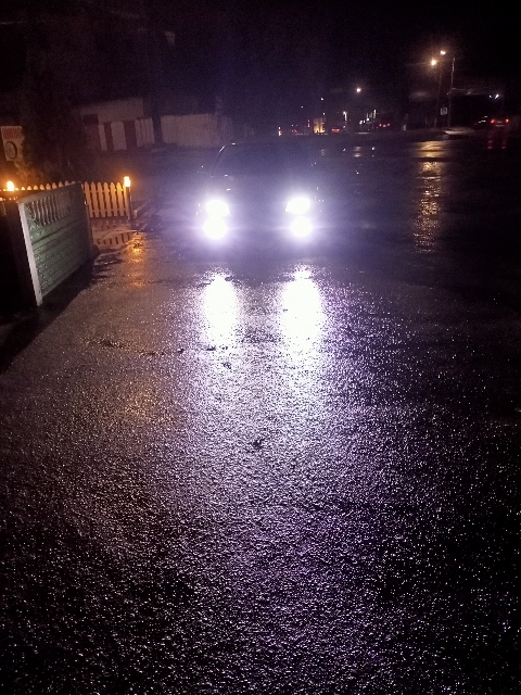

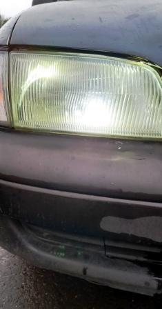

Себе в хрустали от пятнашки туманки внедрил. Вот такие. Смотрится нормально и свет кайф.
Пилил, подгонял чтобы от 15 вошли внутрь корпусов наших туманок , потом настраивал в разобранном виде, а потом всё на стекольный герметик собирал. Но одна зараза всё равно переодически в мокрую погоду потеет.
Есть места свободные для кнопок, заглушки стоят.
Я думал навесить на кнопку задних противотуманок, но говорят нельзя.

Mogilov1820 писал(а):
Выбор не велик: рефленки или же хрустали. Всё.
Я нашел такие. 1080 рэ за шт. В чем подвох?
Подойдет:
https://baza.drom.ru/moskva/sell_spare_parts/fara-protivotumannaja-toyota-caldina-toyota-caldina-92-02-t19-toyota-carina-e-st-20-313l-levaja-g10935498351.html
Подвоха нет, это рефленки - они дешевле. И это Китай Sat , говорят что свет у них не о чем. Как ходовые огни используют. У меня только хрустали были, по рефленкам не знаю как светят.
Добавлено спустя 5 минут 20 секунд:
Если штатная проводка есть( заглушки в бампере сними и посмотри есть ли фишки) то просто поставить кнопку в штатное место и пользовать, колхоз не нужен. Сейчас фотку найду где должна кнопка по заводу стоять.
