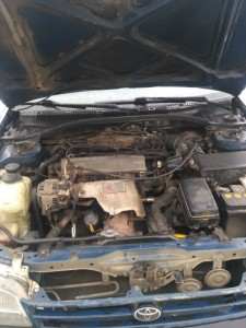

Всем доброго дня! Почему-то мотор у меня не параллельно земле расположен, подушки новые. Может ведь от этого быть вибрация? Я правильно думаю? Соответственно, получается лонжероны как-то уведены вверх или вниз?

В смысле?Завален к моторному щиту?На 3s-fe это норма.Нормально у тебя всё с лонжеронами.Что за подушки у тебя такие?Оригинал?

Да то что завален к салону понятно. У меня на сторону гелевой завален. Гелевая и перед оригинал, остальное нет.
Добавлено спустя 54 минуты 15 секунд:
Сегодня заберу другие (с другого двигателя) подушки с оригинальными сайлентблоками и посмотрю, можно ли их вживить в мои новые обоймы, раз все твердят в один голос: "подушки двигателя только оригинал!", "сто раз уже обмусолено, не берите не оригинал"! ну и т.д. и т.п.
IMG_20190325_142136.jpg [ 155.58 КБ | Просмотров: 22575 ]
