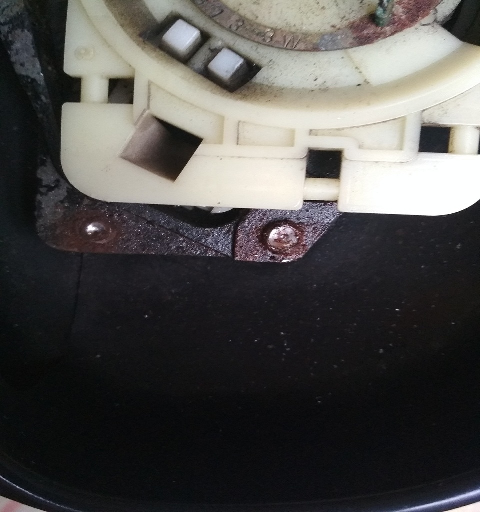

Всё ещё думаю,как разобрать.Саморезы (4шт.)заржавели.Вопросы возникли,подскажите,пожалуйста.
1.Если высверлю,потом остатки саморезов в отверстиях откручу ли?
2.Как вообще оно разбирается?
3. От ручки управления,которая в треугольнике,идут три троса к механизму регулятора зеркала,вот как их разъединить?
Хочу со своей машины переставить пластмассу,которая окрашено в цвет кузова,на это зеркало. На моём разбито крепление ,который треугольник.
У меня возникло сомнение,что механизм привода зеркала одинаковые.

Сомнения подтвердились.На будущее,кто не сталкивался.По внешним параметрам и крепление к дверям подходят.
А вот нутро нет. :( Собрать зеркало из сборных частей от JP, и от SB (рестайл) не получится.
Придется мне красить в цвет (746) кузова.
