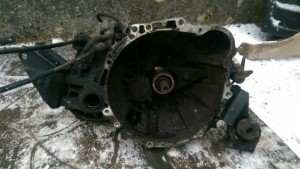

Добрый день, Перечитал всю тему, помогите разобраться, задняя опора с дизеля 12371-64270 подойдет на 4A-FE? Просто есть разные мнения в теме: bastynda писал(а): Конкретно опора 12371-64270 1:1 как 4А/7А/3ЭС/2СТ igorjan писал(а): Конкретно опора 12371-64270 ниже Ашных на 1,5 см. Так чему верить?

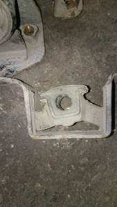

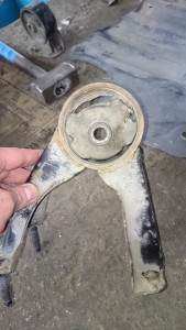

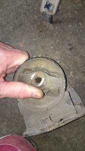

Только сегодня закончил плЯски с опорами. Сначала поменял переднюю и заднюю (от дизеля поставил) и ту что на глушаке. Добавлено спустя 3 минуты 38 секунд:Но после замены тряска не прошла, а даже стало еще хуже все . Но по состоянию снятой подушки глушака (на фото видно как она потянута и прижата с одной стороны) пришли к выводу что мотор просел на боковых особенно справой стороны . Заказал правую и левую. Две недели ожидания и езды со стиснутыми зубами Сегодня поменял боковые, мотор поднялся, видно по уху на передней подушке. Машину завел и вспомнил далекий 2009 год, когда не слышно было как мотор работает. Все просто супер-иномарка мля Добавлено спустя 50 секунд:Михаил1982 писал(а): Перечитал всю тему, помогите разобраться, задняя опора с дизеля 12371-64270 подойдет на 4A-FE? У меня встала как родная, все гуд  Вот такая картина была при снятии.

ZOORG писал(а): Он держится всего на 4 небольших резиновых точках, говорят это не критично...мотор не должен стоять как влитой ...я про переднюю... Когда менял у себя переднюю опору,тоже удивился,как будет работать подушка на этих каплюшках.Я так понял они типа транспортировочных(чтоб картридж не потерять).Если не прав,пусть ребята поправят.

ALEX-72 писал(а): Миш как по поводу вибрации?, больше/меньше/не заметил? Леша привет, До замены была дикая вибрация аж салон трясло и еще, при трогании, особенно, когда трогаешься на зад были слышны удары. Хорошо слышно, когда жмешь на тормоз, включаешь заднюю и пытаешься трогаться, т.е одна нога на тормозе, а второй работаешь педалью сцепления. После замены задней подушки вибрация практически исчезла, сейчас присутствует очень мелкая, которая практически не ощущается, возможно, что и передняя опора просится под замену, хотя визуально вроде целая. Касательно старой опоры, то старая опора была производителя RBI и что самое интересное то, что сама подушка(картридж) была целая без надрывов лишь мелкие трещинки на резине, когда я ее достал, то аж расстроился, что дело может не в подушке и я зря купил новую  . Так, что не всегда, то что с виду целое рабочее. Теперь о сравнении(различия) двух опор, сразу оговорюсь, что сравнивал с опорой RBI, а не оригиналом 4А/7А-FE: 1. В опоре RBI 4А/7А-FE резиновые перемычки в картридже намного тоньше чем в дизельной и самое печальное, то, что картридж в опору был запрессован неправильно (расположение резиновых перемычек, относительно нагрузки двигателя на опору), то ли это так на заводе RBI прессуют, то ли это ошибка предыдущего хозяина. Качество резины в опоре RBI намного хуже, чем у дизеля. 2. Если выставить две опоры на ровную плоскость, то ось опоры RBI 4А/7А-FE на 6 мм выше чем в опоре дизеля, но это компенсируется регулировкой передней подушки, там есть паз и этого волне хватает для регулировки. Касательно монтажа и демонтажа подушки, смотрел фотоотчет, я не знаю каким образом наши умельцы вытягивают подушку при этом не опуская подрамник у меня не получилось - мешали шпильки. Снял для удобства лыжу, приопустил подрамник и все прекрасно вышло с сэкономив при этом массу нервов и времени. Как то так… Может кто-то знает и есть такое-же бюджетное решение по передней подушке? Как то так…

ALEX-72 писал(а): ну с передней то можно через день эксперименты проводить, Леша, А номер передней подушки с дизеля не подскажешь, вроде бы похожи well писал(а): Вроде как регулируют на работающем двигателе... Так и делал

Михаил1982 писал(а): номер передней подушки с дизеля Вот он: 12361-64250, мне только думается что от дизеля жестковаты подушки  , все таки их наверное под массу и мощность двигателя рассчитывают
