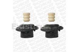

P.S.: Вот теперь и задумался заново, хочу мягкости от подвески, про KYB больше отзывов про протекающие стойки, но в то же время их и ставят в 2 раза чаще, короче надо глянуть, что у меня сейчас стоит и от этого плясать буду...
 Заголовок сообщения: Re: Про Стойки [Опрос]
СообщениеДобавлено: Чт апр 26, 2018 11:41 am
10bez0 писал(а):
Monroe
Перёд: PK079
Вот что у меня выдаёт exist: Monroe
PK 079
Комплект установочный амортизатора
1 дн.
1 119 ₽
Вопрос:А где же гофрированные пыльники?
imgbfg.jpg [ 32 КБ | Просмотров: 14119 ]
СообщениеДобавлено: Чт апр 26, 2018 11:42 am
10bez0 писал(а):
в чём их разница
В цвете :D , возможно какие то жестче :ne_vi_del:
10bez0 писал(а):
Читаем внимательней
Прочитал еще раз, не написано что не хочу оригинал :nez-nayu: , к тому же Костя посоветовал
"под оригинал", т.е. копию оригинала :a_g_a: , я посоветовал от ваза 08, тоже так же крепятся как
оригинал, а что за непреодолимое желание повесить пыльник на отбойник?, чтоб потом всё это
сползло и оголило шток?, такое конечно редко, но бывает, видел такие случаи :du_ma_et:
Добавлено спустя 1 минуту 36 секунд:
Так это тоже "под оригинал" Валер, у меня оригиналы такие же стоят :)
СообщениеДобавлено: Чт апр 26, 2018 11:46 am
ALEX-72
И у меня так же.Так гофра не нужна что ли по их мнению? Разъясните .чё то я не догоняю.
