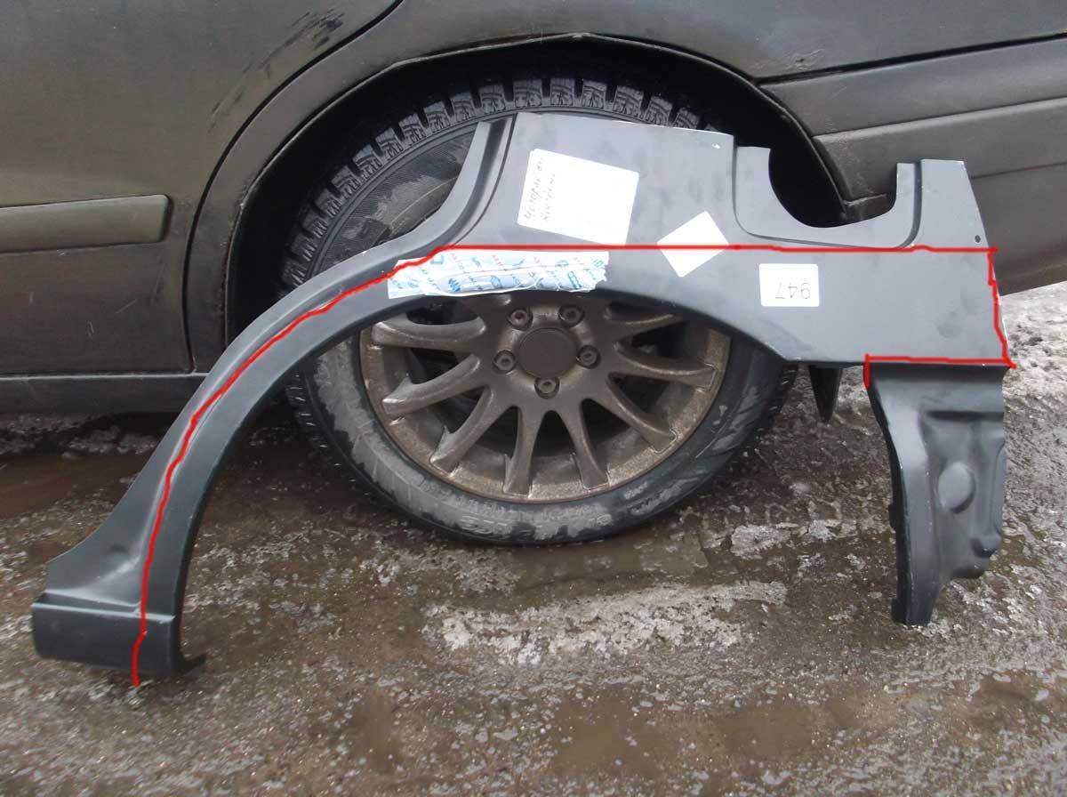

Извините мужики, но фотоотчета по монтажу арки нет. Единственное могу сказать впечатления мастера, который ее вшивал. Сперво он меня отговаривал от вваривания арки, типа проще и лучше полностью крыло поменять, но когда всё сделал (вварил арку и покрасил), то мнение его изменилось - типа арка встала как литая, при сварке не вело, обошлось минимумом грунта, локер так же нормально совпал по радиусу арки.
Кстати толщина металла арки 0,8 мм. На фото изобразил примерно как он её резал.

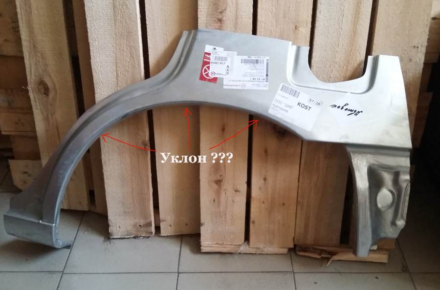

Ну, вот, прошло 5 лет и арки опять в труху (арки которые уже менянные- описание выше). Заказал ещё раз по тем же номерам. Пришли от того же производителя, но на вид другие- 5 лет назад были загрунтованные, на этот раз оцинкованные и качество штамповки на много хуже- полно гофр на изгибах. Арки зацвели в местах сварки и конкретно сгнили в местах крепления локеров, но почему-то не в местах, где просверленно, а рядом с ними.
Вот сейчас в думках: ставить локеры на новые арки или замазать всё в "20 слоёв" чем-нибудь "ядрёным"))).
Так же переживаю, что локер не ляжет на арку, уклон у арки не детский (фото).

Лукомор
Ставил данные арки 4 года назад, даже насверлил отверстия зарание под локеры, но в итоге от локеров отказался. Проклеил всю внутренность арки вибропластом 4мм на нетканной основе начиная с половины(по глубине) той площадки куда крепятся локеры(куда показывают красные стрелки у Вас), выглядит и держится очень не плохо и от пескоструя спасает...

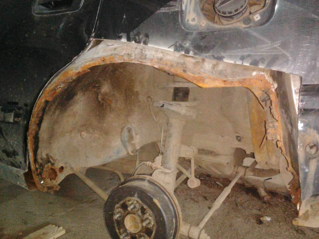

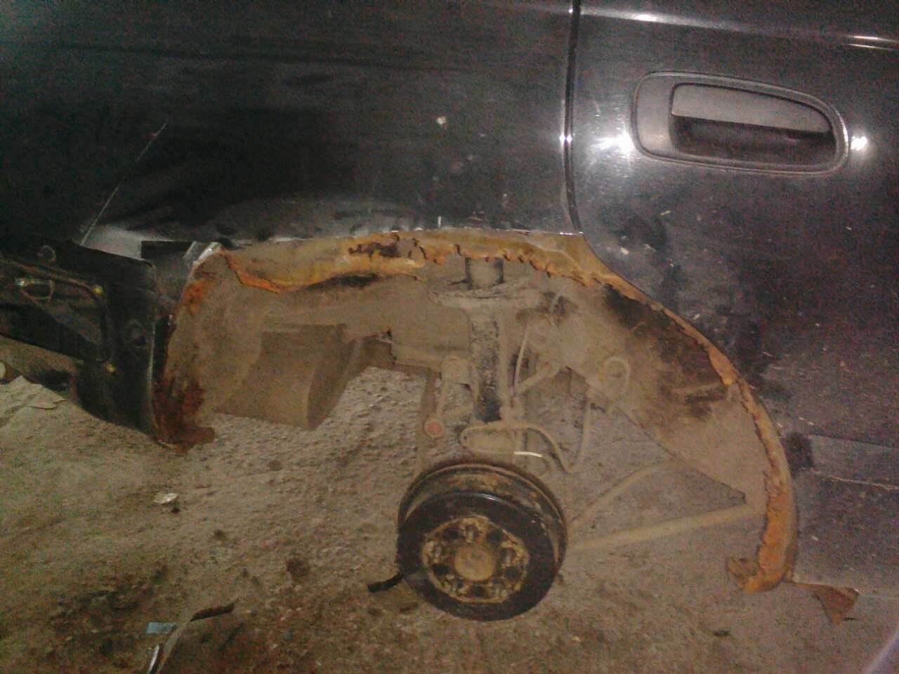

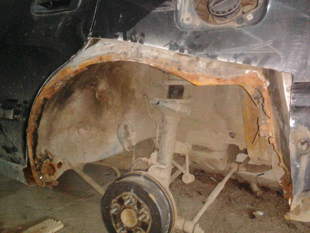

Контакты этих рукожопых уродов не дам, у самого есть желание их найти, поговорить... Сделали снаружи достойно, а внутри полный ПИ...Ц. Вчера загнал Каринку к этим товарищам https://vk.com/pokras_svoyou_krasotky, сняли локеры, срезали арки и акуели - сгнило ВСЁ.
Вопрос к Бывалым:- от какого отечественного авто Подкрылки (металлические) по форме подойдут к Карине? В моём случае заплатки не помогут, надо вваривать целыми сегментами.
Походи по магазинам,посмотри.От Волги и Нивы примерь.На моей памяти никто на форуме этого не делал.Как вариант с Калдины искать,но это долго.
