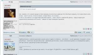

Что-то ссылку поточнее скинуть не получается, почитайте с 5-й страницы,рисунок прилагаю.
http://www.carina-e.ru/viewtopic.php?f= ... 0&start=50
