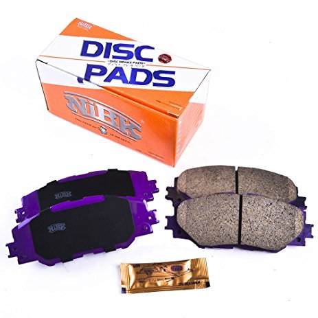

Недели три назад поставил Nibk PN1322. В комплекте пластины и два пакетика антискрипной пасты. Фото из интернета

OlegF1 писал(а):
Nibk PN1322
Заказал тоже такие :roll:
И какое ощущение от их ?
Хорошее. До замены такие-же стояли. Решил не выдумывать. :)
