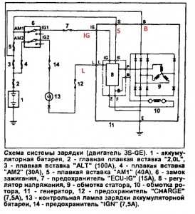

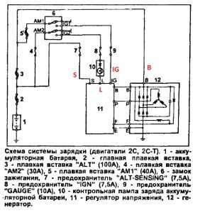

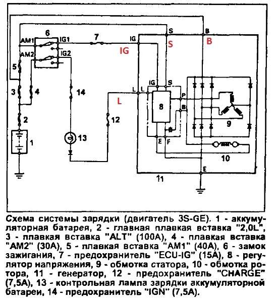

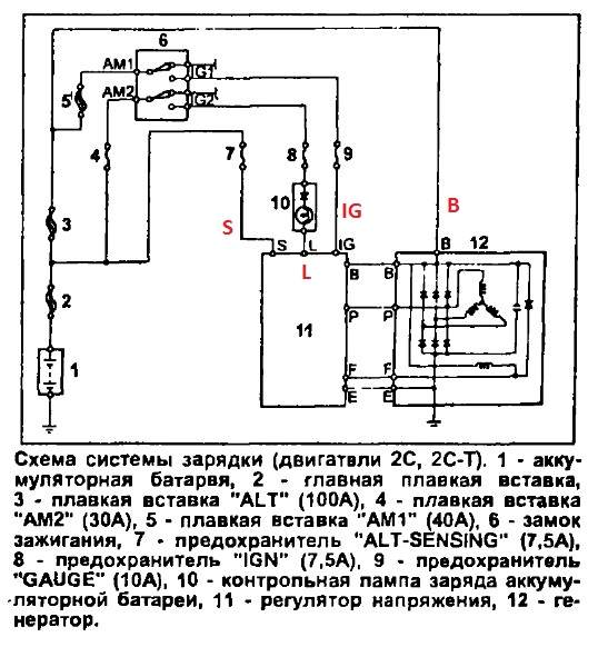

Приветствую всех.
Вопрос.
Есть два генератора,один с регулятором,другой без.
На авто стоит регулятор на вакуумном ресивере.
Возможно ли поставить генератор с регулятором и как его подключить в бортовую сеть?
Если что то не верно написал,не пинайте.
 Заголовок сообщения: Re: Генератор. (Объединенная тема)
СообщениеДобавлено: Вс май 20, 2018 2:53 pm
siam_
Так схемы подключения все одинаковые, что с встроенным реле, что с внешним, найти нужные
провода в косе к реле зарядки, и подключить к нужным выводам встроенного реле зарядки,
вот твой:
Внешнее реле.jpg [ 115.51 КБ | Просмотров: 22965 ]
а вот с встроенным реле:
Встроенное реле.jpg [ 136.83 КБ | Просмотров: 22965 ]
видишь сходство :)

ALEX-72
Вторая схема на бензинку,и на сколько я понимаю,гены там разные.
Хотя я не электрик. :ne_ne_ne:
Но так понимаю,провода которые на регулятор идут,надо перенаправить в гену с регулятором,короче голову сломать,не моё это.
Электрики в Питере у нас есть? С форума.
СообщениеДобавлено: Пн май 21, 2018 7:41 am
Да это не важно, я про то что подключение у всех одинаковое, смотри наименование
выводов, взять схемы от обоих генераторов или машин, и сравнить :)
всё верно, один силовой плюс, его не перепутаешь,
и останется всего 3 провода которые идут на регулятор,
один на контрольную лампу зарядки (L),
один на аккумулятор, для контроля уровня напряжения (ALT-S),
и один от замка зажигания (IG),
их можно обычной контролькой вычислить,
думаю сам разберёшься :)
