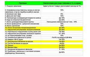

По мне,так все эти выводы-полнейшая хрень!  В нашем деле,главное-этот самый реализьм!Факторов влияющих на расход очень много.  Сегодня ты в хорошем настроении,а завтра тебе тёща кипяток нечаянно на яйца прольёт...Я к тому ,всё со временем меняется...Эти подсчёты ни о чём...Хочешь экономить,снова покупай Оку или Yaris с тремя цилиндрами. Ниже приведу таблицу,которая перечёркивает все подсчёты. От себя скажу одно:волею судьбы работаю на небольшой АЗС.На этой неделе чистили мы ёмкость на 25 кубов...Если бы вы глянули сколько там за долгие годы на дне было будараги(грязная жижа)-продали бы машину и купили бы себе лошадь!  (Шутка конечно)...Фильтры конечно присутствуют.Это есть.Но всё же в машине не забывайте вовремя менять.. Знаю точно:умышленно не бодяжат бензин на азс..его могут смешивать по производителям,но это на небольших частных азс.... Например сегодня привезли с газпрома,завтра с лукойла( отпускные цены прыгают) Такой же рынок, как с водкой. Ну или на худой конец заправщик перепутал и ё@нул солярку в ёмкость с 95м...Но это вряд ли.Себе в убыток.Перестанут ездить заправляться люди...При сливе топлива с бензовоза, нас трое за этим следит. Может на брэндовых заправках всё по другому,не знаю...Ещё удивляюсь над теми,кто пытается перепрошивать мозги...кто кого хочет обмануть?Вы- производителя?Машина должна работать так,как её изначально придумали....За прошедшую неделю ,цена поднималась 2 раза! Цена упадёт,когда люди перестанут ездить и молчать...
