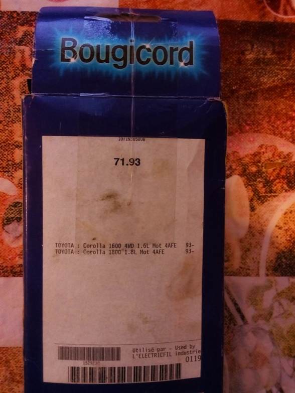

Приобрел я новый комплект высоковольтных проводов BOUGICORD 7193, как аналог 90919-22327
Замер сопротивлений BOUGICORD 7193:
1-ый провод - 3,5 кОм;
2-ой провод - 3,2 кОм;
3-ий провод - 2,6 кОм;
4-ый провод - 2,3 кОм;
Замер сопротивление проводов Yazaki год выпуска 1997, которые стояли на авто:
1-ый провод - 10,9 кОм;
2-ой провод - 9,7 кОм;
3-ий провод - 7,6 кОм;
4-ый провод - 6,9 кОм;
Как видно выше, сопротивление проводов Yazaki в трое превышает сопротивление проводов BOUGICORD. Казалось бы, что сопротивление проводов Yazaki ( если верить "букварю" меньше 25 кОм) в норме, но после замены на BOUGICORD пропали пропуски в системе зажигания и машина поехала по бодрее.
По внешнему виду провода BOUGICORD выглядят достойно, на каждом проводе присутствует маркировка, на упаковке написано "Made in France".
Мурат1623 писал(а):
Михаил,BOUGICORD и есть оригинал.Но что то очень подозрительно дёшево у вас стОит.
Ниже привожу фото проводов, может, кто-то по фото скажет, это оригинальный BOUGICORD или "впарили" мне подделку?
Цена вопроса 25 долларов - это в двое дешевле от оригинала 90919-22327. Или мне подфартило купить комплект по такой цене или возможно, что продали подделку, посмотрите пожалуйста те, кто брал уже когда-то такой комплект.
Обозначение на упаковке.jpg [ 151.53 КБ | Просмотров: 2892 ]
