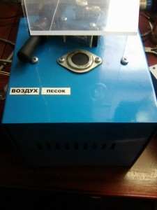

Дмб писал(а): Slava21 Проще менять свечи регулярно, и не заниматься всякой хернёй! Согласен. Но бывает, что свечи стали грязными из за неисправности, а не из за времени эксплуатации. Тогда стоит почистить и ездить дальше. Меня просто несколько удивил способ очистки. Сергей С@ныч писал(а): Химия доступнее. Понятно. Значит мне лучше продолжать пользоваться старым приспособлением. Мне этот вариант более доступен.
| Вложения: |
Комментарий к файлу: Всё равно в кабинете лежит, сжатый воздух есть на первом этаже.

Slava21 писал(а): Разве просто на установке с песочком почистить не проще? А если ПЕСОЧЕК останется в свече, и потом выпадет в цилиндр?

Dmitry_R писал(а): А если ПЕСОЧЕК останется в свече, и потом выпадет в цилиндр? У рычага управления два положения: "Песок" и "Воздух" Сначала чистим сжатым воздухом с песком, а потом сдуваем песок чистым воздухом. Поверьте, свечи после такой операции весьма чистые. Да и песок в установке... крупа манка знаешь? Мелький - мелький. Два мешка...

Да ради бога, свечи и мотор твои.

Dmitry_R писал(а): Да ради бога, свечи и мотор твои. А что не так? Это вполне нормальная установка для ухода за свечами. http://www.garotrade.ru/production/oborudovanie_dlya_diagnostiki_avtoelektriki_i_elektrooborudovaniya/e203/Состоит из двух устройств. Одно для очистки свечей, а второе для их проверки под давлением. Кстати, интересно наблюдать как изменяется искра при подаче давления. И это оборудование здесь не первый день, разве что хранится в моём кабинете... Не один я им пользуюсь. Есть машинки и по дороже моей Карины, раз в несколько, и ничего. В порядке профилактики, снимают, почистят, проверят. Считаете, что может всё же песок остаться? есть сжатый воздух отдельно, обдуйте. Я просто тряпочкой протираю. Песочек там очень мелкий, так что на свече остаётся просто пыль от него.

Slava21 писал(а): Это вполне нормальная установка для ухода за свечами подтверждаю, пользовался такой, когда работал на одном предприятии, естественно не я один, никакого песка из свечей не сыплется после очистки.

Fritz писал(а): никакого песка из свечей не сыплется после очистки. Да это он так, что бы разговор поддержать. А я, только что, опять свечи выкручивал, все чистенькие. Купил компрессометр, надо же было испытать. Тем более, что я же и не знал какая компрессия в моём движке. Теперь знаю: 12 - 11,5 - 12,5 - 11. А то заснуть не мог. мучался неизвестностью. И буду переходить на 95, только что влил 35 литров, я всегда до полного заправляю. Так что про разницу работы ничего не скажу, там сейчас коктейль 25 л. 92-го и 35 л. 95-го. Месяц буду лить только 95, в конце месяца посмотрю какой будет средний расход на сотню. На 92-м за эти два месяца колебался от 6,47 до 7.79 на сотню. Свечи, как я уже писал, абсолютно чистые. юбочка центрального электрода просто светится, такая белая. Посмотрю какие они будут после 95-го. Свечи стоят - PK20R13
