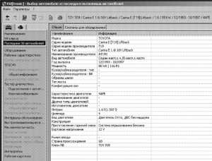

Машина седан,хетчбек,универсал, сколько л/с.?
Добавлено спустя 7 минут 9 секунд:
Azamat_630 писал(а):
VIN: SB164ABK00E162438
По этому коду не определяется как "Австралиец", хотя в программе есть отдельная строка для "Австралийцев" "AUS" :shock:

Добавлено спустя 56 минут 3 секунды:
какая форсунка должна стоят?
Сейчас гляну
Форсунка Бош,синяя, 0 280 150 439
Так говорит программа :) .
Ставьте жёлтую Бош,как остальные три, у меня такие стояли, пока не поменял на Denso.
Думаю :du_ma_et: , рублей за 500 найдёте.
На Форуме говорят,что синие форсунки часто глючат :( .

SB164ABK00E162438
МОДЕЛЬ CARINA E (UKP) AT19#,ST191,CT190
КОД МОДЕЛИ AT190L-BLMNKW
ДАТА ВЫПУСКА 04.1996
ПЕРИОД ВЫПУСКА 12.1993-10.1997
ДВИГАТЕЛЬ 4AFE 1600CC 16-VALVE DOHC EFI
ТРАНСМИССИЯ MANUAL TRANSMISSION
КУЗОВ LIFTBACK
РЕГИОН EUROPE
FUEL INDUCTION ELECTRIC FUEL INJECTION SYSTEM
КОМПЛЕКТАЦИЯ GL TYPE
ПРОИЗВОДСТВО EUROPE PRODUCT
РАСПОЛОЖЕНИЕ РУЛЯ LEFT-HAND DRIVE VEHICLES
ЦВЕТ 199
