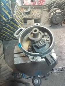

Сообщения: 3527
Андрей43 писал(а):
Внутри трамблера стоит одна единственная маленькая катушечка, это и есть ДПКВ?
Сделай плс фото внутренностей трамблера.
СообщениеДобавлено: Вт фев 27, 2018 11:25 pm
Зарегистрирован: Пн фев 19, 2018 3:50 pm
Сообщения: 30
Откуда: Киров
Машина: Карина ЕД
Двигатель: 3sfe
Так?
Добавлено спустя 14 минут 49 секунд:
Если я на этой катушке полярность поменяю, сильно хреново будет или пофиг?
IMG_20180227_222403.jpg [ 170.67 КБ | Просмотров: 15890 ]
СообщениеДобавлено: Ср фев 28, 2018 12:29 am
Сообщения: 3527
Называется век живи, век удивляйся.
На этой катушке вряд ли получится и главное вряд ли нужно менять полярность.
Сделай вот что: в таком виде, как есть, поставь трамблер на место, установи коленвал по метке на шкиве в 10 град до ВМТ и попробуй совместить датчик с зубцом ротора.

У меня на фишке к нему провода практически отпали, я другую фишку поставил, а обнаружил свой косяк только щас, когда проверял все датчики.
Пробую запускать.
Добавлено спустя 9 минут 34 секунды:
Все парни. Всем аааагромное спасибо!!!
Работает вроде.
