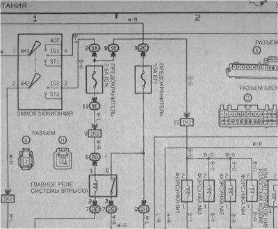

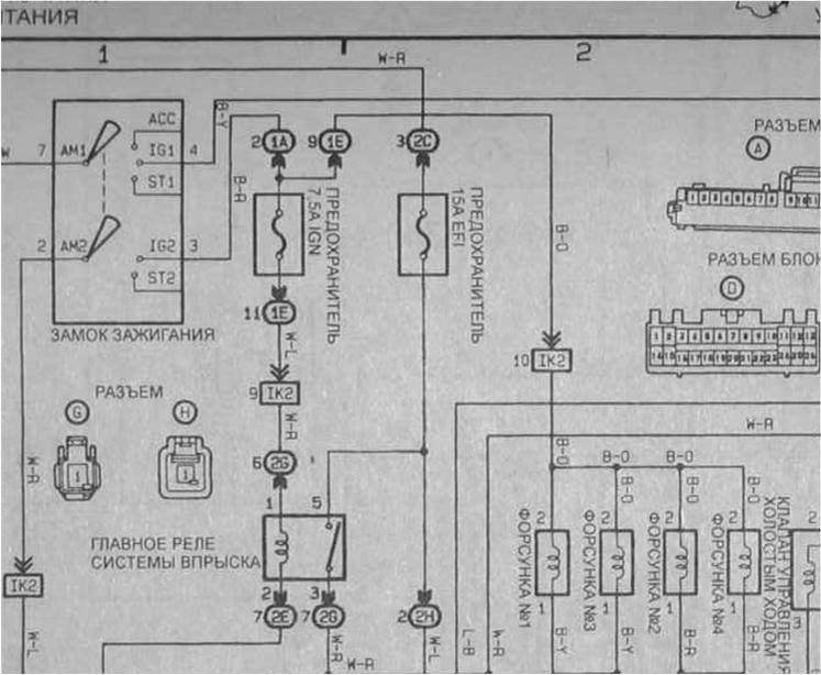

Ищу совета, попав в ямку заглох двигатель, при чем моментально потух тахометр, СЕ, лампа акума и не работает стартер, в подкапотном блоке выбило предохранитель 30А который идет от питания на замок и замыкает контакты мозги, замыкает 2 провода от замка черный с белым и черный с красным, короче когда черный с красным подклычаешь предохранитель и жгет. Провод от замка да следущего предохранителя цел. Замок исправен(

машина 93 года, двигатель 3 СФЕ, без кондея и подушек. Предохранитель Ф32 помойму, идеот от коробки белосиний провод на замок приходит белокрасный, далее в замке этот провод замыкает цепь черно белый+черно красный. Есил ручками без замка путем проволки замыкать эти контакты, то когда замыкаешь черно красный предохранитель и вышибает( но 7,5А предохранитель в салоне не горит. я так понимаю что коротыш сидит гдето на этот отрезхке, только где ему там сидеть если дальше коса идет в завоской короб, и он по своему виду выглоядит не прикосновенным. Тоесть ну не могла по идеи коса там коротить.

Судя по схеме он на форсунки идёт. Посмотри в этом направлении.

Да он на форсунки идет, но говорю отрезок от замка до предохранителя на форсунки убран в короб под торпедой, короб видно не трогал никто с завода. Салонный предохранитель 7,5 ампер цел. млин че придется торпеду снимать?

имтересно, провоб от блока предохранителей отходит как белый с синей полосой, а на замок приходит белый с крачной полосой, на схеме есть колодка где он цвет меняет, но вот где эта колодка в машине(
где ты нашёл этот предохранитель?
Попробуй тупо отключить форсунки,выключить замок зажигания, отключить предохранитель 7,5А IGN и прозвонить провод, если не замыкает начинай подключать по порядку всё что было отключено.
Где находятся контакты 1А и 1Е я не знаю, двигатель у меня другой.
зажигание.jpg [ 65.68 КБ | Просмотров: 8979 ]
Последний раз редактировалось sedoy2000 Пт апр 17, 2009 7:47 am, всего редактировалось 1 раз.
СообщениеДобавлено: Чт апр 16, 2009 8:51 pm
прикольная схемка, я вот еще грешу на колодки IK2 тока надо их найти.
