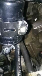

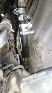

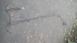

У меня тоже на карине нижний штуцер был "запорот" - слизаны грани и резьба подпорчена. Нашел донорский топливопровод на разборе весь за 500 руб. На нем три штуцера, два подходящих - один из бака и второй на фильтре. Темку почитал и решил не мудох..ся с заменой топливопровода, а сделать все по рецепту Дяди. За три часа камасутры удалось посадить на шланг и на новый штуцер. Япы замудрили с расположением фильтра неподеЦки Шлан Фагумит на 2MPa и четыре немецких хомута. Фильтр JS asakashi (пока временно) т.к. заказал Kolbenschmidt. По впечатлениям - замена фильтра что на шланге, что на трубке будет одинаково по времени и по телодвижениям!!! Вроде все сделал по феншую. Теперь буду наблюдать. Из старого фильтра (пробег 50 тык) вытекла грязная жижа. После установки нового - машина на педальку откликается повеселее!!!

EMMEN писал(а): все сделал по феншую Что такое феншуй, слышал,но не видел, а сейчас , увидел на фотке и понял.Японцы не умеют по феншую

EMMEN просто у тебя штуцер испорчен был. У меня все нормально откручивалось, так фильтр минут за 30-40 неспешной работы менял, залазил сверху.
