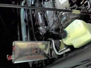

4й год на Тотек
P_20180119_111422.jpg [ 134.69 КБ | Просмотров: 20374 ]

уже по-моему давно понятно, что в карину можно лить любое масло, любой вязкости, т.к. все современные масла превосходят рекомендованные заводом допуски.
СообщениеДобавлено: Пт янв 19, 2018 5:10 pm
Сообщения: 1413
Машина: TOYOTA CALDINA ST191
Только одна беда, некоторые масла оставляют в вашем двигателе не желательные отложения . А некоторые нет!
И благодаря базе масла, и пакету присадок которые присутствуют в этом масле, зависит на сколько долго оно способно работать у вас в моторе!
Поэтому и выбираем масло которое способно удовлетворить наши требования. Что бы мотор послужил нам подольше. А не льем все подряд.
Да и по вязкости не соглашусь с тобой. :ne_ne_ne: Что значит: "в карину можно лить любое масло, любой вязкости" ??? Так и до подсолнечного можно дойти.... :) ххw50 уж точно не стоит лить, да и мало вязкими -энергосберегающими А1, А5 не стоит увлекаться я думаю. :du_ma_et:
