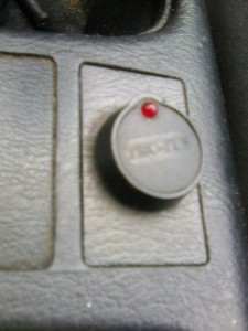

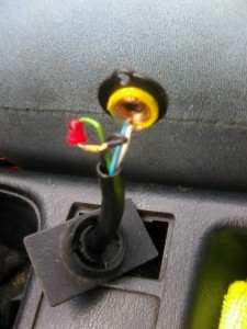

Черепашка-ниндзя писал(а):
Наверное это регулятор басс буста от усилителя.
Сегодня расковырял этот "регулятор". катушка какая то и светодиод...
Что за хрень вообще не ясно.
Photo0221.jpg [ 274.08 КБ | Просмотров: 17059 ]
Photo0220.jpg [ 290.69 КБ | Просмотров: 17059 ]
Был подобный. Приемник нештатного иммобилайзера. Правдо, учитывая алгоритм работы иммо, я его вырезал на следующий день после покупки авто.

Приемник имобилайзера

Slava21 писал(а):
Должен подключаться к сигнализации?
По идее к эбу(мозгам).

Штатный работает так-в кожухе замка считыватель,в ключе чип.Считыватель опознаёт чип,машина заводится,не опознаёт,машина заводится и глохнет через несколько секунд.

Получается, что если это "внештатный", то должен быть датчик с которого он считает информацию. Напоминает RFID метку. По сути, если в ключе нет источника питания, то это и есть RFID считыватель. Мощный передатчик посылает запрос, датчику хватает этой энергии, что бы зарядить свой источник питания (конденсатор) и потом ответить на запрос. Тогда получается, что у меня эта штука не работает.

Смотря что за сигналка.У меня Старлайн,чип из одного ключа вынули и вмонтировали в приёмник,мне можно сейчас делать дубликаты без чипа.Если у тебя не так,то нужен дубликат с чипом,но это дорого и не факт что он пропишется.
Так у тебя и стояла самопальная метка,просто её демонтировали скорее всего.

Slava21 писал(а):
можно поподробнее про алгоритм работы иммобилайзера?
Тот, что мне попался работал так: включаем зажигание, прикладываем таблетку к регулятору и запускаем двигатель.
Если бросил сцепу и заглох, оперативно завестись не удастся. Надо выключить зажигание и повторить процедуру запуска.
Подключался этот иммо к 1 из проводов ЭБУД. Разрывал цепь, не давая нормально запустить двигатель.
