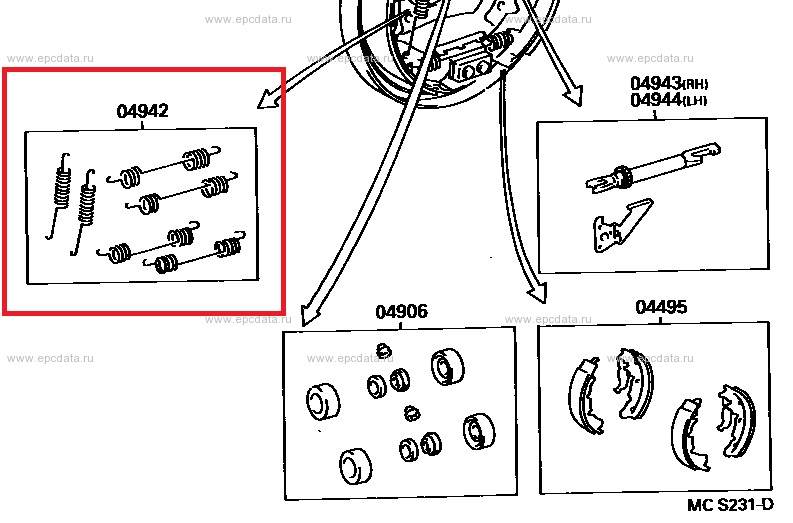

Не могу найти комплект таких пружинок для колодок, по каталогу бьются только на японку, а англию нету :cry_ing:
Как нету?, вот номер 04942-05010, выдает список аналогов, что на экран не умещается :-|-:
а фотки смотрел? там все на япошку

ZOORG писал(а):
Вчера снимал барабан на Карине с системой TRW/Lucas ....и удивился ,что комплект пружинок ,на тормозных накладках ,был такой же ,как каталог выдаёт на систему sumitomo (JAPAN ) ..вывод-по ходу пружинки взаимозаменяемы ...

Короче, разобрался, колодки можно ставить любые, только вся зараза в этих пружинках так как механизм самоподвода разный, Да и колодки по отверстиям под пружинки отличаются. А остальное все подходит без проблем.
