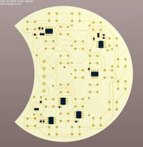

Я обещал показать какого направления придерживаюсь я. К сожалению фото макетов, сделанные моей мобилкой, далеки от совершенства. Вместо светодиодов сплошное светящееся пятно.
Со временем постараюсь решить этот вопрос. Но я могу сейчас выложить скриншоты моего проекта.
Совсем забыл сказать. Заказчик, когда обратился ко мне с просьбой изготовить фонари, настаивал на вот этом варианте:
https://www.drive2.ru/l/3120667
В принципе, проект вполне приличный, мне не понравилось только, что автор использовал последовательно - параллельное включение светодиодов и применил, на мой взгляд, их через чур большое количество. Так же у него получилось по две платы на фонарь - плата светодиодов и плата стабилизаторов. В общем, после разговора с заказчиком и демонстрации ему работы макета, остановились на моём варианте.
Комментарий к файлу: Обратная сторона печатной платы
Поворот_Стоп_Габарит_button.jpg [ 85.5 КБ | Просмотров: 24068 ]
Комментарий к файлу: Расположение светодиодов
Поворот_Стоп_Габарит_top.jpg [ 115.4 КБ | Просмотров: 24068 ]
Комментарий к файлу: Я думаю, что этого кусочка схемы достаточно. Остальное такое же.
Схема.jpg [ 86.88 КБ | Просмотров: 24068 ]

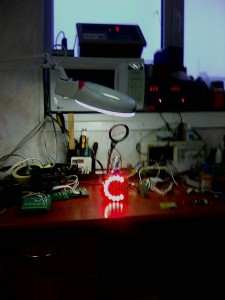

Комментарий к файлу: Как видите фотография не получилась, хоть и ток через светодиоды всего 7 мА
Photo0207_.jpg [ 325.68 КБ | Просмотров: 24068 ]

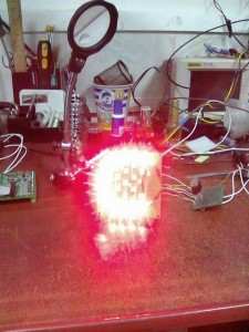

Комментарий к файлу: А поворот вообще сплошное пятно. Ток - 50 мА
Photo0208_.jpg [ 286.62 КБ | Просмотров: 24068 ]

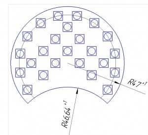

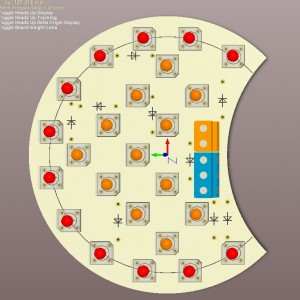

Комментарий к файлу: Диоды удобнее размещать в "Компасе", а потом по их координатам размещать на плате.
Расположение светодиодов.jpg [ 106.4 КБ | Просмотров: 24068 ]
Комментарий к файлу: Вот здесь, убрав яркость при съёмке, получилось снять более менее габарит. Поворот всё равно засвечивает весь кадр. На улице было светло, да ещё включил свет и настольную лампу.
Photo0217_.jpg [ 189.32 КБ | Просмотров: 24068 ]

Задумка интересная, только зачем пираньйи, если 4 к то схема при любом раскладе получится паралельно последовательная.
К сожалению у них всего 2 ноги и отдельно за питать каждый кристалл просто невозможно, единственный их плюс наличие линзы. Возможно было бы проще не делить их на цепочки по 4 шт а подключить всех последовательно и стабилизировать это все
повышающим драйвером MP1528 тем более что у нее имеется диммирующий вход

Параллельно соединены только стабилизаторы, а их нагрузка только последовательно. Мне не нравится параллельное соединение диодов. Разброс параметров приводит к разным токам в цепях, что ведёт к преждевременному старению одной из них, выходу её из строя, потом выгорают оставшиеся, потому как стабилизатор будет держать ток постоянным.
Medved писал(а):
Возможно было бы проще не делить их на цепочки по 4 шт а подключить всех последовательно и стабилизировать это все повышающим драйвером MP1528 тем более что у нее имеется диммирующий вход
Использовать ШИМ дело хорошее, но усложняет схему. Индуктивность, диод Шотки, конденсаторы с маленьким ESR... Так же, для нормальной работы, надо хорошо продумать разводку печатной платы. Если начнёт "свистеть", то намучаетесь.
В моей схеме регулировка яркости осуществляется двумя диодами (схема ИЛИ), транзистор и два резистора.
А четыре диода начинают потреблять стабильный ток начиная с 12.2 Вольта. Немного подумаю, может и сделаю имитатор сабвуфера, понаблюдаю за работой схемы, но что то мне подсказывает, что это надуманная проблема. Надо подключать музыку нормальными проводами. Хочешь мощность? Будь добр выучить закон Ома. А то наставят бухалки, машина от вибрации трясётся, а то что этой аппаратуре необходимо нормальное питание их волнует мало. Надо устранять причину просадок, а не бороться с их последствиями.
При нормальной работе аккумулятора 12 В он обеспечит, значит диоды будут светиться в полную мощность. При заведённом движке будет максимум 14.4 В, само собой не проблема, так как и 25 - 30 В не проблема. Ток будет стабильным.
А параллельное включение, повторюсь, мне не нравится. Занимался светодиодными светильниками, анализировал различную продукцию, тестировал её. Собирал информацию. Различные производители собирают, как правило, одна линия - один драйвер. Потому как добиться абсолютно одинаковых токов через параллельные линии получится себе дороже. А драйвер если должен давать ток 300 мА, то он их отдаст и ему все равно через сколько линий пойдёт этот ток, через одну или через три.

Я имел ввиду что в самих пираньях чипы запаралелены в отличии от 6ти выводных 5050, но если их не выводить в максимальные режимы то это не принципиально.
По повышающим драйверам надо проводить лабораторные работы во всех режимах.
Дим вход для регулировки по даташитам допускает обычный аналоговый сигнал от 1 до 2,5 вольт реализуемый обычным
резистивным делителем напряжения.

Они нормально работают, надо просто плату развести правильно и к обвязке относиться ответственно, не применять детали со свалки производителя Nowname.

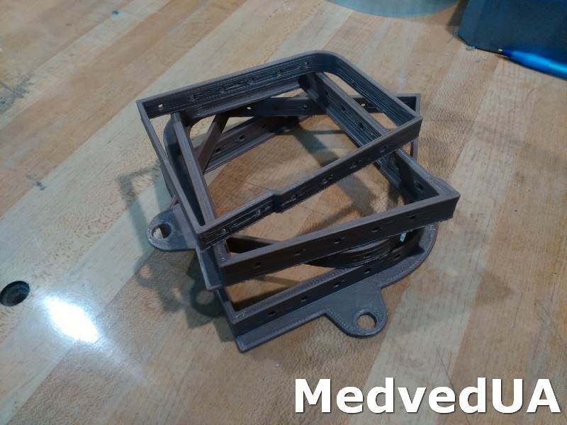

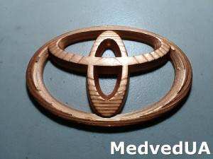

Не совсем по теме, но все таки by Medved.

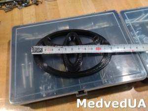

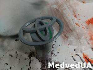

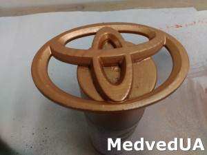

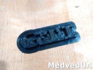

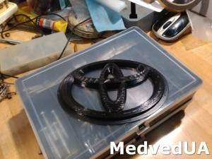

Первые пробы 3Д печати, принтер без корпусный, пластик АБС, ствол 0,4, толщина слоя 0,2.
Пост обработка пластика отсутствует, тупо задул грунтом из баллончика 2 слоя после под руку попал баллончик с бронзой.
Шильдик GTI только из под станка.
PS: :hi_hi_hi: Ищу золотые цепяры, а то значек такого размера некуда пристроить....
IMG_20180201_155624.jpg [ 134.07 КБ | Просмотров: 23580 ]
IMG_20180201_160034.jpg [ 123.2 КБ | Просмотров: 23580 ]
IMG_20180205_123207.jpg [ 125.57 КБ | Просмотров: 23580 ]
IMG_20180205_124530.jpg [ 94.05 КБ | Просмотров: 23580 ]
IMG_20180209_210828.jpg [ 147.61 КБ | Просмотров: 23580 ]
IMG_20180131_131417.jpg [ 94.64 КБ | Просмотров: 23580 ]
