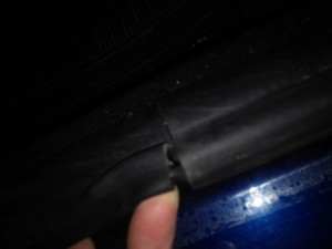

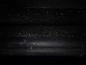

Откуда: Серов
Fritz писал(а):
kostol писал(а):
Хотел Вилатерм
а чем он лучше других?
Без понятия,просто хвалят https://www.drive2.ru/l/8317157/
К стати на Ларгусе рисунок другой,уплотнитель передних дверей сравнил с нашими передними,по длине должны подойти,потом еще перемерю.Тупанул вин срисовать,хотел ценник глянуть.Внутри уплотнителя протянут резиновый жгут.Короче по теме еще отпишусь.

СообщениеДобавлено: Пн янв 15, 2018 8:07 pm
Сообщения: 270
Откуда: Серов
Fritz писал(а):
Fritz писал(а):
цена около 5 000 рублей.
Уплотнитель,который я скинул на фото,в автодоке в районе 500 ре.По рисунку в инете опредилил,один в один,РОСТЕКО арт. 20425.Потом по вину уточню,но думаю будет такой же артикул.К стати на задних распашных дверях Ларгуса уплотнитель уже с другим рисунком,похожим на наш,может это тот оригинал за 5000.

СообщениеДобавлено: Пт май 18, 2018 5:21 pm
Сообщения: 270
Откуда: Серов
Ну что,поставил я Логановские уплотнители на левую сторону.В принципе вариант рабочий,брал самые дешманские за 500 ре.Всяко лучше,чем родные продавленные и рваные,да и еще усохшие по размеру,в углах не прилегал,дыры были.Правую сторону к зиме поменяю,там более менее состояние.Единственный момент,они по размерам гуляют,например пришел первый,я его на водительскую поставил,подошел по длине один в один.Заказал второй по этому же номеру,пришел,меряю на эту же дверь,не хватает 1см где то,поставил на заднюю,там см 15 обрезал.
