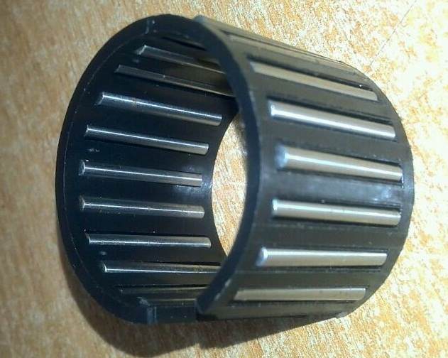

Просверлил старые фиксаторы сверлом на 2,5 и вставил туда ролики от игольчатого подшипника вторичного вала кпп ваз 2108-10.
Бюджет 40р подшипник и 10р сверло на 2,5 :D
а зафиксировал как их там ,ну или закрыл?

Fritz Да они никуда от туда неденуться, корпус ограничителя неда́ст
Добавлено спустя 13 минут 27 секунд:
Ролики от подшипника вторичного вала кпп ваз 2108-10

Как работает такой вариант? Жестко двери держит?

10bez0 как новая, на сколько хватит хз, да и всего 50р потратил так что норм :D

Да это то понятно, что недорого, но вот не будут ли ролики съедать сам ограничитель?

От ваза же ставят, там тоже ролики и работает годами, да и сотрутся будет как раньше

Ваша правда, место сверления, как я понял, центр по боковой поверхности?
