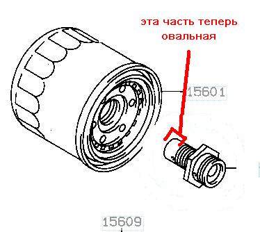

Ребята, такой вопрос:
Болт маслянного фильтра. Сплющили кончик, когда пытались выкрутить. Я токарю хотел заказать а он показал, там канал какой-то есть, и видно вроде как втулка внутри и зазор между стенкой болта и этой втулкой.
Резьба целая. Вот только этот зазор теперь ушел. Если просто кончик выровнять? А то новый рубль стоит.
втулка.JPG [ 23.93 КБ | Просмотров: 14484 ]
