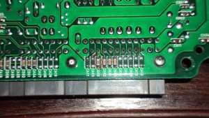

А что с фоткой ЭБУ в месте утраты smd?

ЭБУ DENSO 89661-2B420. 175700-2852. Резистор С600 - выходит к выводу G-. Про контакты на крышке знаю, на старой постоянно налипал белый налет.

Уже лучше, теперь к какому выводу идет?
ЭБУ.jpg [ 174.93 КБ | Просмотров: 8114 ]
Добавлено спустя 7 минут 51 секунду:
а млин, туплю.. G-
он идет в распределитель..
