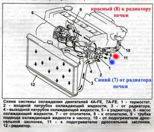

Azamat_630 писал(а):
Меня интересует вот такой вопрос, шланг подачи антифриза от движка подключен к радиатору печки в каком месте, нижнем или верхнем? Не перепутали ли подключение подводящего и отводящего патрубков?
Термостат.jpg [ 495.3 КБ | Просмотров: 12499 ]
Схема подключения патрубков.jpg [ 471.1 КБ | Просмотров: 12498 ]
 Заголовок сообщения: Re: Печка плохо греет
СообщениеДобавлено: Чт дек 28, 2017 11:01 am
_юрок_ писал(а):
задний клапан служит для сброса давления если ваш радиатор печки забит
Ошибочка!, этот канал малого круга, должен перекрываться только когда термостат открывает
большой круг, а когда большой круг перекрыт, то антифриз идет параллельно по этому каналу
и радиатору отопителя, у вас было холодно, потому что радиатор отопителя забит, и антифризу
проще идти по тому пути который вы перекрыли, в данном случае то что канал перекрыт не
страшно (наверное :du_ma_et: ), так-как на авто судя по году выпуска нет крана отопителя,
(если кран есть, то лучше вернуть все на место), но на авто с краном отопителя, такого
делать нельзя :!: , потому что при закрытии крана (летом), прекратится циркуляция малого
круга
(подогрев клапана ХХ в расчет не берем, там слишком малое сечение патрубков),
со всеми вытекающими (выкипающими) последствиями,
это не "косяк" инженеров, а вынужденная мера, для чего написал выше, на пассате возможно
уже не было крана отопителя, потому и канала этого, и тарелки на термостате не было :ne_vi_del: ,
и корпус термостата как и сам термостат, разрабатывался с учетом того что крана не будет,
а на каринах было и с краном и без него, вот и не стали видимо ни чего менять, хотя я думал
что на тех машинах, у которых нет крана отопителя что-то поменяли, но увы и ах :( ,
у меня очень хорошо чувствуется, когда этот клапан перекрывается, сразу воздух из отопителя
заметно горячее становится :goria_cho:
И еще представьте что радиатор печки у вас забьется напрочь :shock: , как думаете что произойдет?,
рассказываю: прекратится циркуляция малого круга, антифриз вовремя не нагреет термостат,
тот вовремя не откроется и... :bomb:
Азамат :mashet_kepkoy:

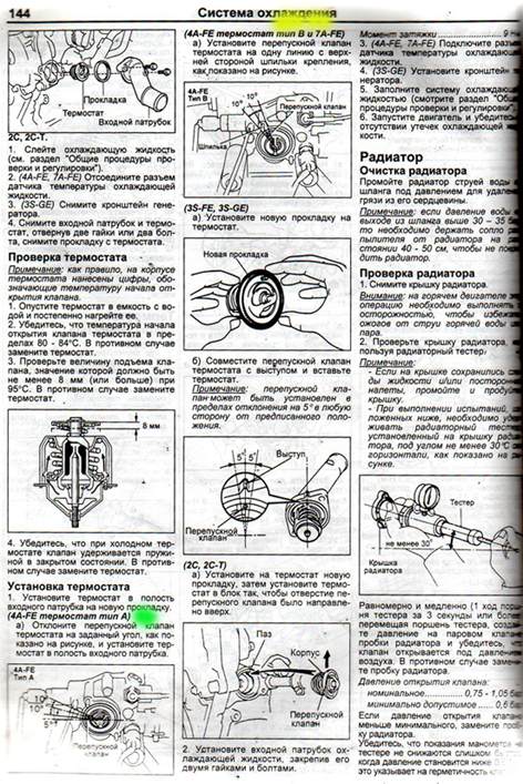

Добавлено спустя 6 минут 45 секунд:
ALEX-72 писал(а):
Азамат
Привет :mashet_kepkoy: ,Алексей :D !!!
Проверка и установка термостата.jpg [ 487.69 КБ | Просмотров: 12495 ]

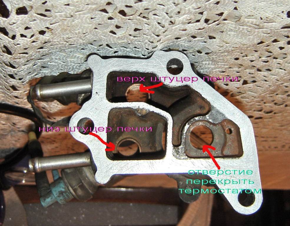

Возможно с забитым радиатором печки и малым клапаном термостата я неправ не знаю :(
но к чему пришол я когда влез в этот узел
1.jpg [ 227.28 КБ | Просмотров: 12468 ]
поток тосола идет на печку по верхнему (на рисунке) штуцеру параллельно на обогрев дроселя, возращается по нижнему.
если отверстие открыто то тогда проще не давить на печку а пройти по открытому отверстию обратно в головку. действительно у меня тоже было когда буксовал в снегу набравши температуру термостат открывался перекрыв тем самым отверстие попой и в машине ташкент но как только выскочил и поехал радиатор ох ж остужает тосол термостат закрыт и опа нет опять давления на печку он опять просто перетекает. забыл сказать когда я ездил даже с перекачкой газель это 2010 по 2016 у меня на скорости 110-120 в -25 -27 перехватывало иногда если ветер особенно в лоб дроссельную заслонку. педаль газа отпустил а обороты 4000 по дергал педаль газа сдернул с места обороты упали постоял поехал дальше :o . так было редко но все же.. теперь этого нет. термостат же выбрн так что задняя пружина не очень и жесткая. попой термостат упирается всего ничего при повышении давления пружину сможет пересилить по любому при этом я учел что когда он захочет открыться он естественно не должен упереться жопой а открыться как положено и не впритык чтоб а нормально. и видимо давление существует с двух сторон и в верху и внизу (на рисунке) при чем вверху видимо давление на порядок больше чем в нижней части потому как на радиатор охолождения через термостат идет через нижнюю часть :du_ma_et:
крана на печку не было и я не заморачивался
вход на печку у меня соеденен с верхнего штуцера на верхний патрубок печки. после ремонта с воздухом не заморачивался двигатель на половину прогрел и все на следующий день пришел антифриза долил пол литра и все.. :)
СообщениеДобавлено: Чт дек 28, 2017 6:34 pm
Сообщения: 4547
Вот :bra_vo: ,тут и ошибочка :ti_pa: . С верхнего патрубка от двигателя он должен быть подключен к нижнему патрубку радиатора печки, далее горячая жидкость по законам физики стремится вверх, и отдавая тепло радиатору печки возвращается в блок,и никакой принудительный насос ,кроме исправной штатной помпы, не нужен :) .
Последний раз редактировалось Azamat_630 Чт дек 28, 2017 7:07 pm, всего редактировалось 2 раз(а).
СообщениеДобавлено: Чт дек 28, 2017 6:41 pm
Сообщения: 973
Откуда: г. Бор
Репутация: 38 [ ? ]
Входящий к нижнему, а выходящий к верхнему для того, чтоб воздух выгоняло из радиатора
СообщениеДобавлено: Чт дек 28, 2017 6:49 pm
Сообщения: 4547
Т.е подача к нижнему патрубку печки, обратка с верхнего патрубка печки, как бы проще объяснить :du_ma_et: крест на крест,что ли :D .
СообщениеДобавлено: Чт дек 28, 2017 7:40 pm
Сообщения: 1609
Двигатель: 4A-FE, Bosh
вот и причина, поставив другой термостат, Юрок изменил просто направление циркуляции ОЖ в корпусе термостата и стало хорошо, но это не надолго может быть :)
А если поставить обычный термостат с монтажной глубиной 33 мм и переставить шланги, то и с ним также будет все хорошо и безопасно.
