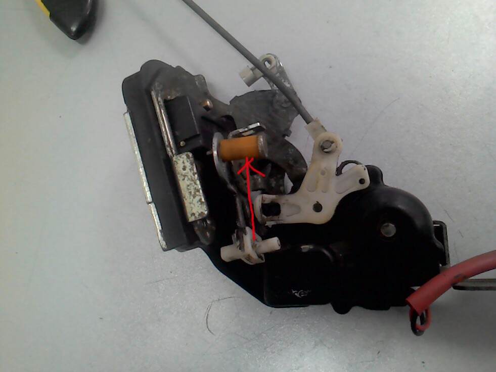

Решил разобратся в чем дело с плохим открыванием задних дверей наружними ручками :du_ma_et:
Разобрал, всё просто, погнулся рычажек на который давит ручка. :ts_ss:
Пасатижиками подогнул и стало открыватся легко :roll: гнется он от того, что когда двери заблокированы, люди с наружи незнающие этого со всей силы тянуть ручку, что бы открыть дверь и гнут рычаг :rugaet-sja:
Для этого нужно:
1. Снять обшивку двери.
2. Отогнуть пленочку в верхнем углу, открутить 3 винта с торца двери, чтобы опустить замок.
3. Открутитвь два болта держащих ручку и снять ее.
4. Через отверстие под ручку выгнуть ручаг .
5. Собрать всё в обратной последовательности.
6. Наслаждатся дальше, этой замечательной машиной Тойота Карина Е :)
Надеюсь все доступно обьяснил :snim_shl:
P_20171223_104101_1.jpg [ 91.09 КБ | Просмотров: 19626 ]

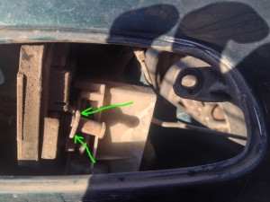

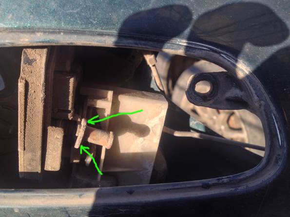

Azamat_630 писал(а):
Там по ходу будет видно, как на фото.
Мурат, я зацепился круглогубцами за помеченное зелёным и подогнул, чтобы не сломать посадочное место тяги ручки открывания.
