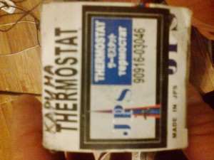

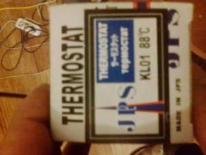

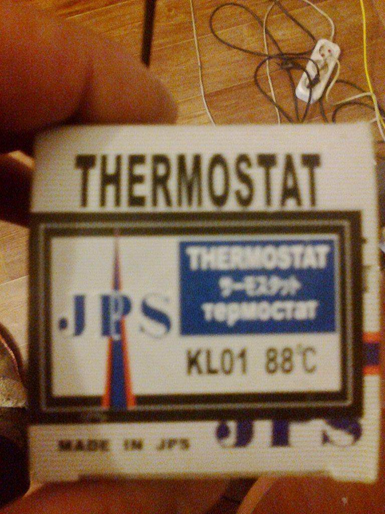

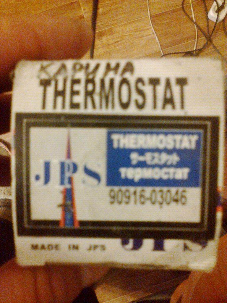

Зарегистрирован: Вт янв 17, 2017 10:15 pm
Сообщения: 33
Машина: Toyota Carina E 4AFE 16V
Lexadies писал(а):
_юрок_
а номерок для заказа маздовского термостата можно?
Тот что по вину подсовывали фирма JPS номер: 90916-03046 82 градуса
Фото0066.jpg [ 131.98 КБ | Просмотров: 10026 ]
а маздовский JPS KL01 88 градусов, полного кода нету.
Фото0065.jpg [ 132.73 КБ | Просмотров: 10026 ]
маздовский плотняком в посадку входил и я немного верхнюю тарелку напильником поправлял мне его продали без резинки по этому химичил резиновое колечко.

В те годы машину утром завёл-вечером заглушил.То есть молотил целый день.Дополнительно в ногах пассажира поставил радиатор охлаждения веретёнки от чешского погрузчика,а сзади него моторчик с вентилятором.Зимой работал в одном свитере...К чему это я?...Люди хотят тепла...Я за тепло,каким бы методом они этого не добились... :mashet_kepkoy:
 Заголовок сообщения: Re: Печка плохо греет
СообщениеДобавлено: Ср дек 27, 2017 10:39 pm
Сообщения: 33
well писал(а):
_юрок_
Да ты успокойся Это просто обсуждение новаций... :)
ясно :)
Добавлено спустя 7 минут 26 секунд:
я когда колхозил чото даже не думал в инет выкладывать то что сделал. тут дружок пристал выложи мол расскажи может кому пригодится. черт знал бы все размеры бы записал :(
СообщениеДобавлено: Ср дек 27, 2017 10:56 pm
Да,набрал бы плюсов в репутацию..и вообще здесь подробные фотоотчёты не помешают...
Зарегистрирован: Ср мар 26, 2014 1:12 pm
Сообщения: 83
Откуда: Березники Пермский край
Машина: TOYOTA CARINA E лифтбек
Двигатель: 4A-FE БОШ
_юрок_ писал(а):
well писал(а):
_юрок_
ясно :)
Вот это былоб дело. Ты выложил свою версию утепления, за что тебе спасибо. А как с этой информацией поступить пусть каждый решает сам. К тому же коллективное обсуждение приводит ближе к истине. Типа одна голова хорошо,а две лучше.
