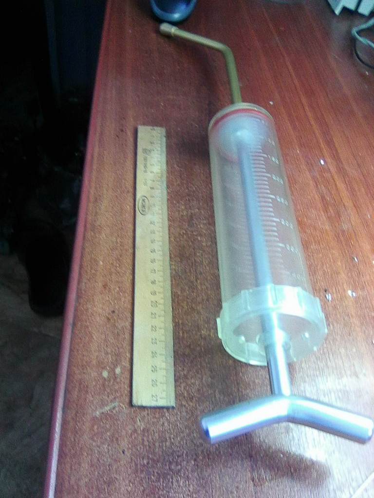

Вчера заменил.
Все изобретения - ерунда. Знакомый ветеринар вот это сила!
Photo0242.jpg [ 276.09 КБ | Просмотров: 22269 ]
 Заголовок сообщения: Re: замена масла в коробке(мех)
СообщениеДобавлено: Пт фев 23, 2018 10:10 am
Сообщения: 3629
Slava21
Там и без изобретений делов на 10мин без ям и.т.д
СообщениеДобавлено: Пт фев 23, 2018 8:15 pm
Сообщения: 667
Откуда: Липецк
Двигатель: 4A FE LB
Дмб
Не скажи. Сделал лейку со шлангом, как в начале темы, и заливал потихоньку. А тут сосед на перекур вышел. Вот он и предложил шприц на 400 кубиков...
Вот с этим шприцом, действительно, делов на 5 минут.
Шприц остался в моём распоряжении, так сказать подарок.
Вымыл хорошенько и положил на хранение, думаю что ему будет применение осенью. Ближе к зиме надо будет поменять масло в ГУРе, да и в коробке опять поменяю. Тысяч 50 я к тому времени, по любому, намотаю.

Slava21
Воронкой тоже быстро, но если масло подогреть. А шприцы подобные в автомагазинах продаются, даже с гофрированным гибким носиком встречал. Удобно, но нужен-то он раз в пару лет.
