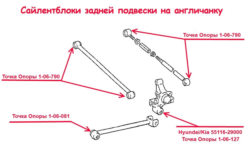

Себе заказал на заднюю подвеску сайленблоки , 12 штук . Выкладываю карту расстановки , какие куда , думаю пригодится кому-нибудь .

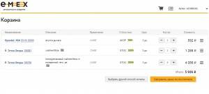

эти номера подходят на все года и на японку и на англичанку одинаковы?
СообщениеДобавлено: Пн ноя 07, 2016 5:27 pm
Сообщения: 1747
Машина: Carina FF (CT190)
Двигатель: 2C
На японку точно подходят, а на англичанку вроде как не все. Там некоторые "плавающие".
СообщениеДобавлено: Пн ноя 07, 2016 5:40 pm
Как я понял из темы на японках сайлентблок что в кулаке вроде отличается от английского
СообщениеДобавлено: Пн ноя 07, 2016 8:18 pm
Сообщения: 1747
Двигатель: 2C
Да, в англичанкский кулак вместо родного сайлента с обоймой идет вроде как 1-06-226 идет, он чуть меньше диаметром чем 1-06-127, который ставится в японский кулак. А с виду они одинаковые.
Могу подогнать такие, если кому надо. viewtopic.php?f=34&t=22302&view=previous

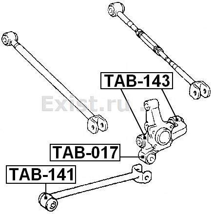

В августе загремела задняя подвеска слева. Звук такой как будто стойка стабилизатора, но не она. На сервисе не смогли продиагностировать...какие то спецы хреновые...
Заморочился сам, приехал на яму стал дергать все что можно и нашел, что болтается сайлентблок продольной тяги в цапфе. И тут меня осенило почему в сервисе не смогли найти причину, так как они проверяли на подъемнике с вывешенными колесами, а в таком положении этот сайлент не болтается.
Стал исктать сайлент. По каталогу не пробивается. Здесь так и не нашел точного варианта. Стал мучать продаванов, в итоге кое как разобрались, что подвеска как на камри MCV30 (как написано в каталоге).
Купил что было в наличии - Febest TAB-017. Заменил. Стук прошел.
