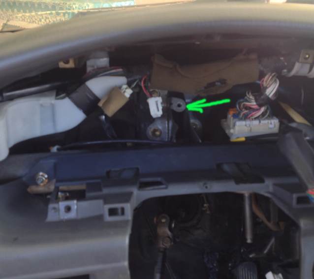

Всё, починили)
Электрик посмотрел и под панелью нашел перетертый провод, он шел на минус, или на массу, не помню. Фотографий нету(
