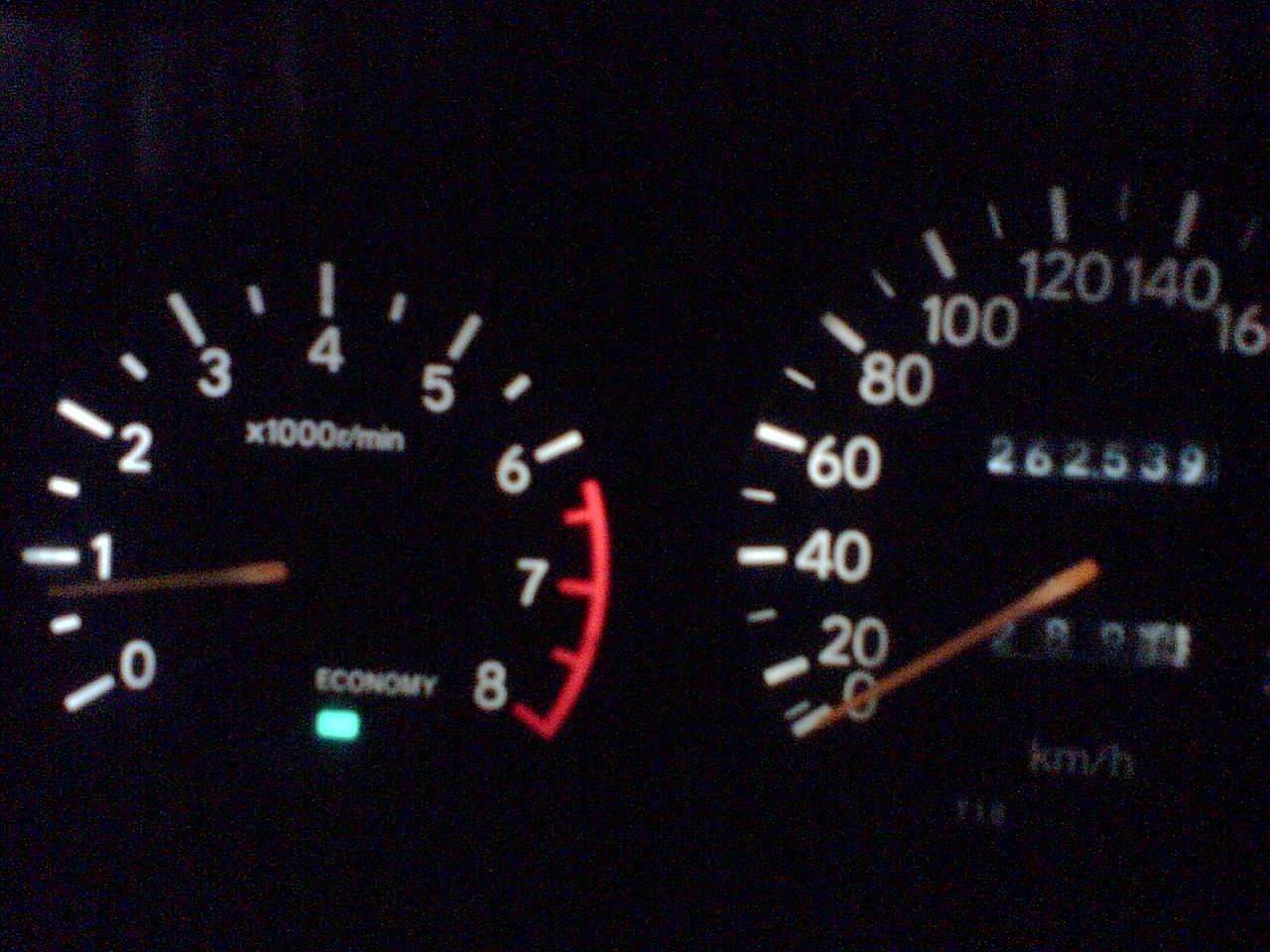

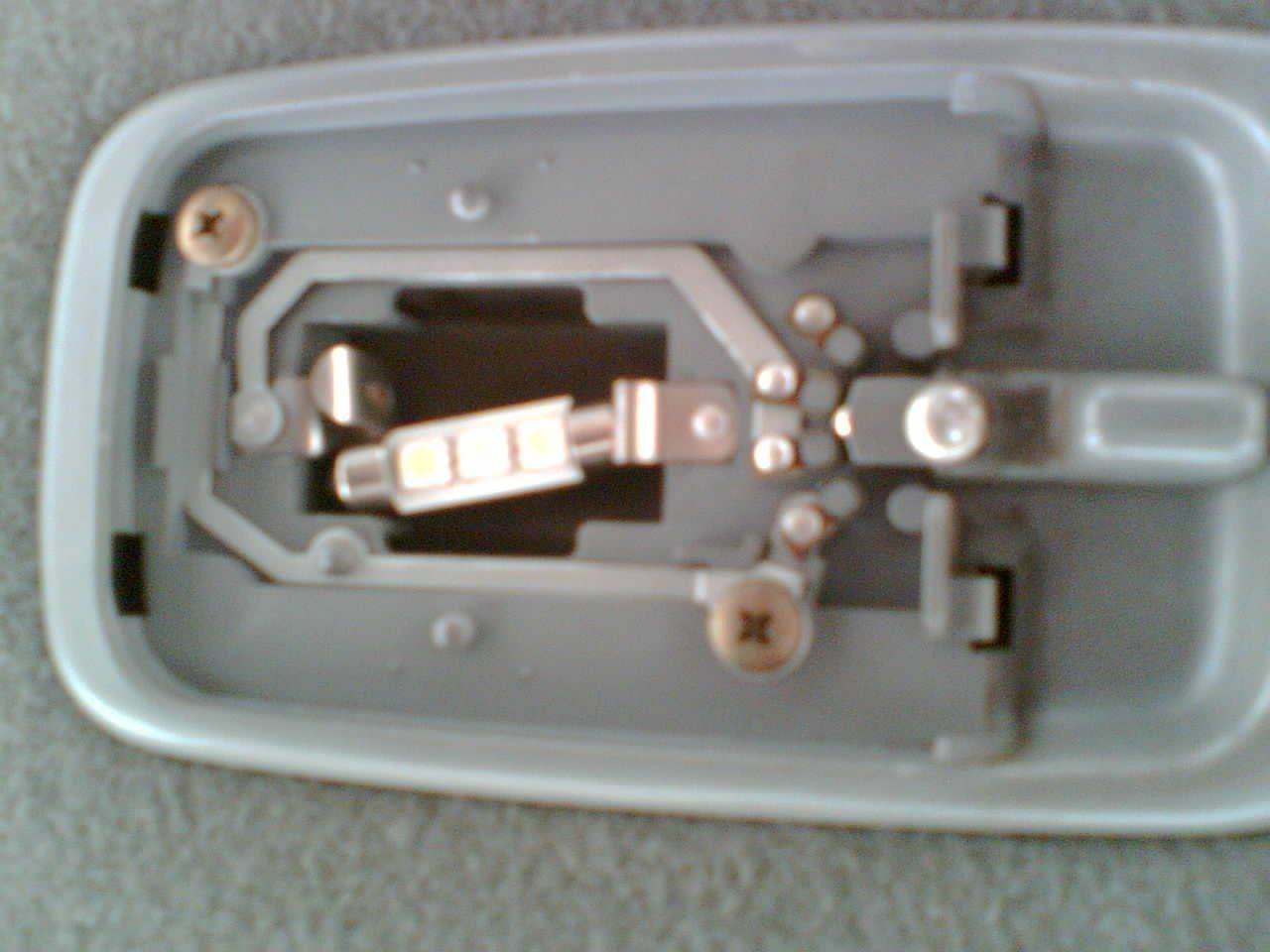

По приборке: установка заняла 10 мин, 3мин из них подтачивал основание у 2х(средних) диодов, чтоб хорошо в родные цоколя сели.
Минусы:
1. Яркость не регулируется, но меня она устраивает, не слепит и все равномерно.
2. Для этой мелочи дороговато - около 200р за диод
Паять ничего не надо, работает уже больше полугода.
