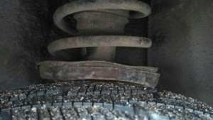

У себя померил, получилось 340 мм. от башмака стойки до края чашки. Мерил лежа под машиной.
Если сбоку фотографировать, то получается так:
IMG_20171204_190246-1.jpg [ 29 КБ | Просмотров: 12004 ]
IMG_20171204_190237-1.jpg [ 25.12 КБ | Просмотров: 12004 ]
На колесе лежит визитница с 20 визитками.
Колеса 195/60 R15 - т.е. высота колеса нормальная.
Вроде как "верхняя чашка" ?
