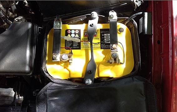

Поставил перед зимой и на вторую машинку АКБ Оптима, опять немного пришлось поколхозить с клеммами и креплением, термочехол думаю тоже не лишний будет :)
Цена "КОНЬ"!
У нас 22000 руб. стоит! :o
СообщениеДобавлено: Сб ноя 18, 2017 9:10 pm
Сообщения: 1836
Откуда: Регион 11
Двигатель: 4A-FE БОШ
Термочехол с подогревом?
СообщениеДобавлено: Сб ноя 18, 2017 11:26 pm
Сообщения: 2504
Двигатель: 2C АКПП (3S АКПП)
Красиво жить не запретишь... :) Но "Оптима" для лебёдок, вообще то. Дело вкуса. :wink: Для них специальное зарядное устройство прилагается.
Олег.
СообщениеДобавлено: Вс ноя 19, 2017 11:59 am
Сообщения: 1645
Откуда: Московская область
Двигатель: 4А-FE/7AFE
"Оптима" с желтым верхом-тягово/стартерный тип аккумуляторной батареи, можно использовать под автозвук, а можно и под лебедку... Служит более 10 лет, обладает большим током холодного пуска и заряжается от генератора быстрее своих кислотно/кальциевых собратьев... Ценю надежность и спокойствие выше денежных знаков и уже много раз убеждался в правоте своих мыслей по этому поводу... :) Термочехол самый обычный, подогрев для такой батарейки не считаю необходимым в зоне моего климатического проживания.

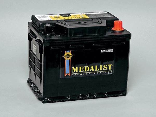

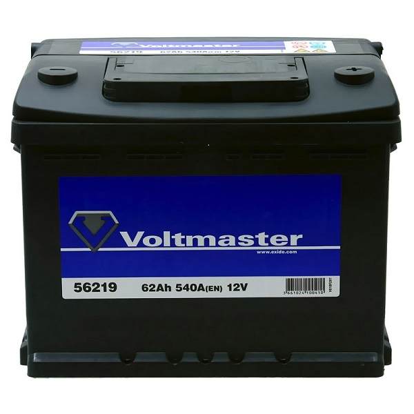

С первыми холодами мой акум Медалист 60 Ah приказал долго жить. Машину с брелка не заводил, а с ключа еле-еле вытягивал. Смерть наступила не резко, т.к. последние пару месяцев наблюдалось нехватка напруги аккума (обороты скакали при включении нагрузки и были нестабильны при включении аварийки). Прожил ровно 4 года. Приобрел Вольтмастер 62 Ah польский, так как ранее (год назад) ставил такой на мерса (только 70ку). Выбор также пал в его сторону из-за цены (медалист на 30% дороже) и большему доверию европейскому производителю. Если кто пользовал, может есть какие отзывы по этой марке?

А по поводу термочехла, это не всегда хорошо. Если он без подогрева. :)[/quote]
И чем плох термочехол?
СообщениеДобавлено: Пт ноя 24, 2017 12:53 am
Сообщения: 1836
Откуда: Регион 11
Отвечу.Если чехол без подогрева,то какой смысл и толк от него.
Только чтоб аккум не загаживался.
А если с подогревом,вот тогда термочехол не даст аккумулятору на стоящем на улице до утра замёрзнуть в сильный мороз,чтоб ёмкость аккума не упала. :)
