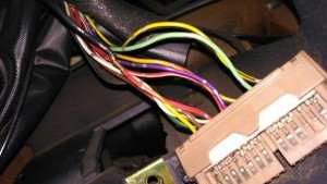

Faranos писал(а):
Rastishishka писал(а):
провод по капотом.
Де логика :) Пробник воткнут под капотом, отсоединил косу от салона, кз пропало, значит где кз искать надо? В салоооне :ts_ss:
Бинго! Это разъём на приборную панель!
photo_2017-11-15_18-48-48.jpg [ 114.4 КБ | Просмотров: 15145 ]
Carina E, хетчбек, 95г., 4a-fe, LB

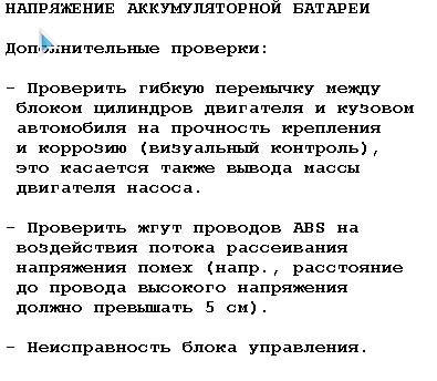

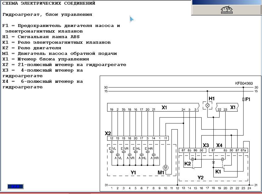

Для тех :du_ma_et: у кого блок ABS Bosch,
Скриншот 29-11-2017 185424.jpg [ 62.64 КБ | Просмотров: 14993 ]
Скриншот 29-11-2017 185457.jpg [ 82.93 КБ | Просмотров: 14993 ]
Скриншот 29-11-2017 185510.jpg [ 98.51 КБ | Просмотров: 14993 ]
Скриншот 29-11-2017 185529.jpg [ 76.67 КБ | Просмотров: 14993 ]
Скриншот 29-11-2017 185618.jpg [ 65.66 КБ | Просмотров: 14993 ]
Скриншот 29-11-2017 185733.jpg [ 64.92 КБ | Просмотров: 14993 ]
Скриншот 29-11-2017 190105.jpg [ 91.11 КБ | Просмотров: 14993 ]
Скриншот 29-11-2017 190209.jpg [ 39.74 КБ | Просмотров: 14993 ]
Последний раз редактировалось Azamat_630 Чт ноя 30, 2017 12:06 am, всего редактировалось 1 раз.

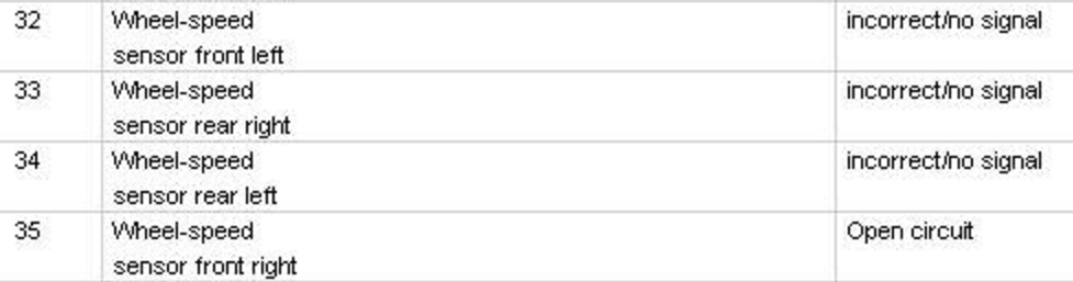

Далее,
Скриншот 29-11-2017 190418.jpg [ 79.65 КБ | Просмотров: 14983 ]

Серрегга писал(а):
Ошибки 32 и 35
Скриншот 24-04-2020 134637.jpg [ 78.15 КБ | Просмотров: 12508 ]
