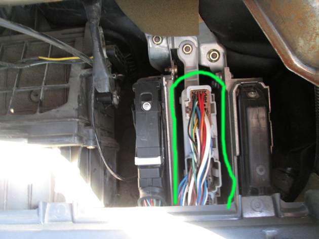

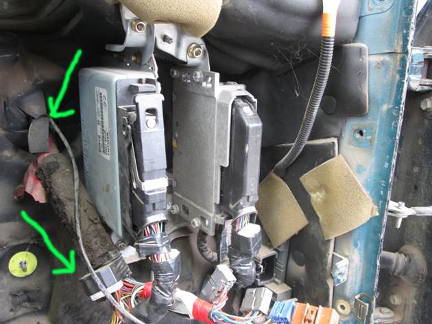

После входа в кузов :D , под парпризом, возле пассажира переднего, там где стоят блок управления двигателем и АБС.
А реле между АКБ и крылом проверял,вместе с проводкой?

Вот это реле ещё сам не видел :oops: , но думаю,что можно и поискать :) .
Вообще-то на сам блок АБС не грешу,ибо сделан он как и ЭБУ из высококачественных комплектующих :co_ol: . Скорее всего :du_ma_et: -проблема в проводке, :du_ma_et: да может и это самое реле закисло, зависло, и т.д :du_ma_et: ...
Добавлено спустя 4 минуты 35 секунд:
Rastishishka писал(а):
Как оно выглядит? Посмотрел - ничего в глаза не бросилось
22.jpg [ 290 КБ | Просмотров: 16702 ]
