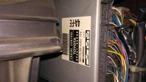

Если нужное место действительно нужное, то не мешало бы ещё выдернуть фишки с компа абс и посмотреть погаснет ли лампа, а то бывает обманки ставят на продажу, для отвода глаз. В остальном ребята сказали что делать дальше.

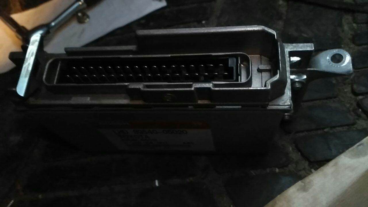

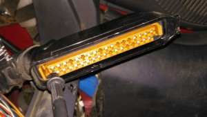

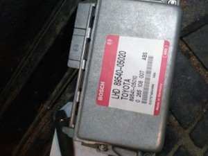

Фишки скинул, лампа горит всё равно. Схему своего эбу абс найти не могу((( Везде нарисован другой блок управления почему-то!
photo_2017-11-14_16-12-18.jpg [ 215.3 КБ | Просмотров: 10468 ]
photo_2017-11-14_16-12-24.jpg [ 112.41 КБ | Просмотров: 10468 ]
photo_2017-11-14_16-12-21.jpg [ 236.62 КБ | Просмотров: 10468 ]

 Заголовок сообщения: Re: Проблемы с ABS
СообщениеДобавлено: Вт ноя 14, 2017 5:17 pm
Rastishishka
Смотри схему с первого авенсиса
Проблема не в мозгах, а за приборкой ищи сюрприз :)
у меня всего один разъём
Конечно, потому что бош стоит :)
Я про денсо писал.

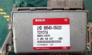

Нашёл фотку своего блока АБС:
Добавлено спустя 9 минут 25 секунд:
Rastishishka
Наши АБС похожи :) .
Изображение 056.jpg [ 339.55 КБ | Просмотров: 10451 ]

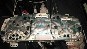

Azamat_630 писал(а):
Вверху декоративной накладки открути два самореза, руль опусти до конца, вытаскиваешь накладку, и там четыре болта держащие панель приборов.
Одно удовольствие ковыряться в машине! Это тебе не ваз!
Вот что я тут увидел. Всё ли в порядке с ней? Каких лампочек не хватает?
photo_2017-11-14_17-13-38.jpg [ 146.88 КБ | Просмотров: 10448 ]
Вроде колхоза не видно, проверь дорожки платы в местах стыка со штекерами.
ЭБУ двигателя DENSO или BOSCH?
denso
photo_2017-11-14_19-38-04.jpg [ 95.68 КБ | Просмотров: 10423 ]
