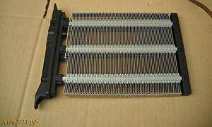

Всем здравствуйте...узнал что на Паджериках и на Л-200 штатно устанавливаются электрические элементы отопления в печку---так как дизеля прогреваются при запуске долго,то установлен для прогрева салона---вот номер 7802А116...б/у на разборках можно купить от 2000...есть типа таких элементов на али... что если такие поставить в наши машинки---у кого какие мысли... :igru_shka:

типа таких элементов от 100 ват и размеры небольшие на али продаются от 500р--у меня кондиционера нет--место полно...

100Вт -это две лампочки. Что они нагреют? Это вопрос без смеха. Я просто спрашиваю. Хз? Может кто сталкивался?

можно кассету набрать из несколько штук,а если от л-200,то там подключается как я понял по фото 4 провода,тоесть половину откинуть---будет 600 ватт,завел включил и пока на прогревочных--на лобовуху теплый воздух идет...

600 вт- это до ... много. :) Баливар не вынесет :)

А у нас гена скока потянет--я думаю ватт 800???

как-то, листая Д2, наткнулся на вот какую приблуду - воздушный отопитель. Такие с завода ставят в многие дизельные машины для более быстрого прогрева салона. Мощность 1 киловатт!
В карину вколхозить вместо осушителя кондиционера можно думаю, при отсутствии последнего в комплектации. А при наличии кондиционера - вопрос еще тот!
