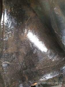

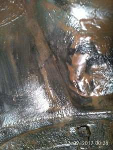

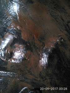

Уже третий месяц медитирую на замечательную статью на драйве про вечный антикор. Кто еще не читал, но интересуется вопросами антикоррозионной защиты - рекомендую к прочтению.
В этой теме хотел бы поделиться парой наблюдений, основанных на личном опыте.
1. Про мастичные составы.
Году эдак в 2014 я обнаружил поверхностную ржавчину в задней левой арке, под пластиковой накладкой, закрывающей трубки бензобака. Взял кордщетку, преобразователь ржавчины (как потом выяснилось - бракованный, а если точнее - это был не преобразователь вообще :) ), счистил ржавчину, где не смог подлезть - преобразовал, после чего закрыл тонким слоем динитрола 479, он же жидкие подкрылки. В этом году, открыв накладку этого же места, обнаружил, что из-под черного динитрола кое-где проглядывают рыжики ржавчины. Рыжики были преобразованы и покрыты антикором из рецепта выше, а вывод я для себя сделал такой - действительно, мастичные составы подвержены растрескиванию, после чего к металлу проникает влага и воздух и начинаются процессы коррозии. Способов защиты вижу два - либо пытаться мазать максимально толстый слой мастики, либо использовать поверх мастики антикоры на основе масла, которые не застывают.
2. Про раст стоп. Впервые я познакомился с этим составом в 2013 году. Тогда взял состав для скрытых полостей и пролил им пороги. Действительно вытекло его довольно много, но даже сейчас металл в радиусе 5-15 см от усилителя порогов в масле. В этом году, при антикоре арок, обнаружил на усилителе порога пятно вздувшейся краски размером примерно с ноготь. Поддел его. Из-под краски на меня смотрела рыжая образцовая ржавчина. Взял тряпку, чтобы стереть грязь и обрабатывать порог, и после 30 секунд работы тряпкой стер ржавчину до блестящего металла. Раст стоп за счет масляного состава проник под повреждение краски, пропитал ржавчину внутри (ржавчина имеет более пористую и рыхлую структуру, нежели металл), после чего ржавчина потеряла контакт с металлом и легко стерлась тряпкой. Тем не менее, в статье действительно написана правда - раст стоп со временем вытекает, и обработку им нужно повторять раз в 1-3 года.
3. Про отработку в качестве антикора. Действительно, если подумать, и специальные масляные антикоры и отработка работают примерно одинаково - покрывают металл и не дают к нему подобраться воде и воздуху. Но у отработки есть 3 существенных, на мой взгляд, минуса. Во-первых, она гораздо гуще раст стопа, следовательно, текучесть ее в скрытых полостях будет не такой высокой. Во-вторых, составы для антикора содержат ингибиторы коррозии, которых точно нет в отработке. И в третьих, отработка сама по себе не безвредна и не полезна для организма человека, а не следует забывать, что испарения летом в жару чего-либо изнутри порогов могут проникать и в салон тоже.
В планах у меня в 2018 году выбрать пару теплых дней и произвести полное покрытие днища и скрытых полостей антикором по указанному выше рецепту. Для этого уже закуплен раст стоп с большим запасом. Напоследок, выкладываю несколько фоток получившегося у меня покрытия задних арок по рецепту выше. Покрытие было сделано месяц назад, проехал с того момента около 200 км, при температуре ниже +10...17 градусов оно становится твердым, причем остается масляно-жирным и от него отваливаются кусками куски грязи и земли. Летом, скорее всего, покрытие разогреется, станет текучим, но надеюсь что останется на арке, зацепившись за поры и неровности металла.

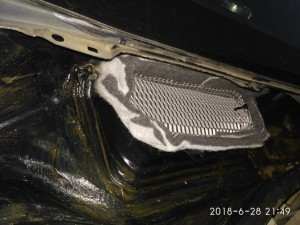

1. При замене стекла разбирал жабо, промазал там внутри все смесью сало+растстоп. Хоть там ржавчины и не было от слова совсем, но перестраховался т.к. вода туда стекает, швы там всякие есть, да и руки чесались. На это же фото попал самодельный предсалонный фильтр (сетка для бамперов + фильтрующий элемент для кухонных вытяжек). Результат на фото
IMG_20180628_214934.jpg [ 267.56 КБ | Просмотров: 17979 ]
Как себя покажет в бою, конечно, судить рано, но за месяц эксплуатации машины "жир" из сала и растстопа неплохо растекся от теплого двигателя и жары, и теперь его видно даже просто подняв капот.
