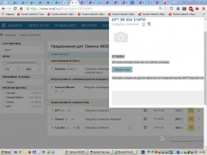

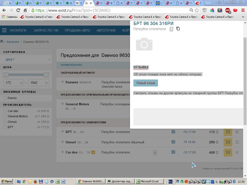

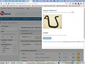

Вот ссылка:
https://www.exist.ru/Price/?pid=15C0A902

 Заголовок сообщения: Re: Подводящие трубки к отопителю
СообщениеДобавлено: Вт май 25, 2021 2:58 pm
Зарегистрирован: Пт янв 24, 2020 4:08 pm
Сообщения: 27
Откуда: г.Днепропетровск
Машина: Toyota Carina E GLI японка
Azamat_630
Спасибо большое за подробный ответ.
Патрубок, который на краник чуть короче, но есть два изгиба в разные стороны
Если, что-то выберу, то здесь отпишу.

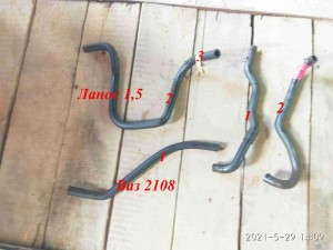

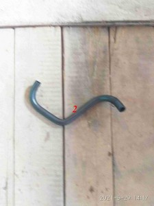

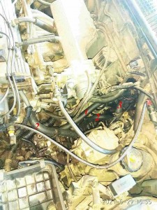

Добрый день
Патрубки на отопитель заменил.
Как и писал выше, сделал шаблоны из проволоки.
Из чего выбрал:
Ваз 2108-99 - самый длинный патрубок. Брал в наборе 2шт. (производитель HORT). Стоимость 3,0 бакса.
Отдельно (не из набора) такой патрубок был на 3 см короче. Мне он показался впритык, поэтому взял набором.
Использовал из набора один патрубок, обрезал со стороны утолщения 1см. У меня он обозначен №1, прямой, от блока к печке.
Ланос 1,5 - кривой патрубок (производство Корея, армированный). Стоимость 4,0 бакса.
Из него получилось 2 патрубка. Патрубки у меня обозначены №2 и №3. От блока до краника №2, от краника до печки №3.
Еще брал литр антифриза 3,6 бакса
При замене патрубков антифриз не сливал. Машину поставил под наклоном (зад ниже). При снятии патрубков что-то вылилось в корыто.
Подогнал патрубки, одел их со стороны печки. Залил, поочередно, в эти патрубки антифриз (примерно ушло 0,5л). И также поочередно одел патрубки со стороны блока. Завел авто, немого "погонял" двигатель. Печка греет.
Общие траты 10,6 баксов
