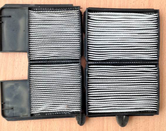

Вот недавно, во время замены парприза, достал,помыл и поставил обратно салонный фильтр.
Пробег примерно более 30 т.км, по времени примерно :du_ma_et: через год :) .
Не знаю,почему цветопередача у снимков разная :( , фоткал на телефон.

СообщениеДобавлено: Вс ноя 19, 2017 11:23 am
я вот вчера свой тоже снял, продул сжатым воздухом и постирал))
В шоке сколько сажи вылетает при продувке.

ну а что смешного. :) У нас в области когда сухая погода стоит и если машину помыл, на следующий день она вся в пыли, через дня три не узнаешь цвет, столько пыли. А эти фильтры забиваются пылью на ура. Приходится тоже мыть. Не покупать же каждый месяц новый.
