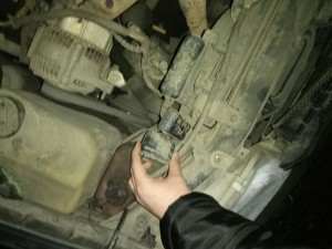

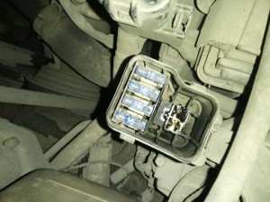

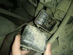

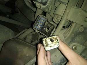

Всем доброго времени суток! Не стал создавать новую тему... Уважаемые, подскажите, от чего бывают такие чудеса, куда копать? В один прекрасный день понял, что пропал ближний/дальний свет.. Кое как, по потёмкам, добрался до дома, открыл капот и начал проверять все преды. Обнаружил, что в главном блоке предохранителей (самая большая коробка под капотом), на месте 10-амперного предохранителя на свет стояла обычная металлическая заглушка! Остальные предохранители в норме.. Поставил пред - не горит. Случайно задеваю реле ближнего/дальнего света (в маленькой коробочке) - светит! Вынимаю реле, и вижу картину, что там всё поплавилось! Предохранитель на 15А перегорел, когда в очередной раз (а этих разов было много) моргнул дальним.. Сейчас стоит на 20А. Понимаю, что это не дело, но, всё же... Посадочное место этого реле,в маленьком блоке, продолжает плавиться... Не дай Бог, тьфу,тьфу,тьфу, полыхнёт! Боюсь ездить со включённым светом, по этому, периодически, стоя в пробках, выключаю его. Вопрос: почему плавится? Куда копать? Его можно разобрать? Чтобы, например, поменять только само посадочное место? Или нужно полностью менять блок?

Менял у себя в машине этот блок. Покупал на разборке с огрызком косы. Проще срастить провода. Если очень хочется пересобрать - то надо сначала вынимать белые фиксаторы - их защелки отогнуть иголками со стороны проводов, затем чем-нибудь разжать середину контакта, чтобы он пролез через треугольный выступ со стороны проводов. Я начинал с того, что купил блок на замену и разломал весь блок на машине для понимания конструкции.

scotch писал(а): Менял у себя в машине этот блок. Покупал на разборке с огрызком косы. Проще срастить провода. Если очень хочется пересобрать - то надо сначала вынимать белые фиксаторы - их защелки отогнуть иголками со стороны проводов, затем чем-нибудь разжать середину контакта, чтобы он пролез через треугольный выступ со стороны проводов. Я начинал с того, что купил блок на замену и разломал весь блок на машине для понимания конструкции. А в чём причина-то? Не откопал? Сомневаюсь что из-за "возраста" машины...)

Twomax писал(а): А в чём причина-то? Лампы на машине "родные" стоят?
