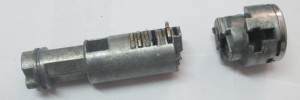

СообщениеДобавлено: Вс окт 22, 2017 10:06 pm
Сообщения: 4547
Подскажите, на ваших авто замок зажигания Valeo ?
У меня личинка сломана, купил другой замок, а там тоже самое :o ...
