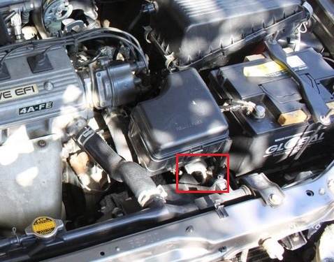

maxizy писал(а):
Поставил машину на сигнализацию. Когда пришёл, то не смог попасть в авто (все ключи в машине). Индикатор сигналки не моргал. Подумал, что АКБ. В общем машину открыл..
Завожу машину, а при повороте ключа во всех положениях не загораются индикаторы на приборке. Не включается магнитола и прикуриватель. В положении START крутится стартёр. Индикаторы открытой двери и подсветка салона работают. Кнопки блокировки дверей, стеклоподъемников не работают...
Пошерстив Интернет, я нашёл много инфы связанной с данной проблемой. И у многих она решилась. Проблема крылась в разъеме!, который располагается под коробкой предохранителей (многим на заметку). За это время я научился открывать машину без ключа, заводить с проводков, перебрал и разобрал всю проводку + к этому буду ставить обратно сигнализацию.
Всем спасибо!
7625ec8s-960.jpg [ 81.67 КБ | Просмотров: 12978 ]
Carina E, 4A-FE LB, Japan '93
Последний раз редактировалось maxizy Вт сен 12, 2017 12:19 pm, всего редактировалось 1 раз.
Буквально недавно такая же история была. От нагрева пластик фишки расплавился и контакт пропал.
