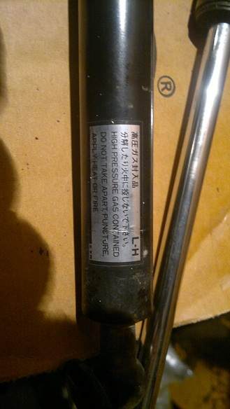

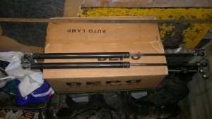

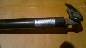

СообщениеДобавлено: Пт янв 20, 2017 1:20 pm
Сообщения: 634
Год выпуска: 1900
Двигатель: 4afe,3sge,5sfe
carbid
Фото амортизаторов
2017-01-19-1015.jpg [ 291.73 КБ | Просмотров: 17110 ]
2017-01-19-1017.jpg [ 70.97 КБ | Просмотров: 17110 ]
2017-01-19-1020.jpg [ 154.99 КБ | Просмотров: 17110 ]

Ok, беру. Можно реквизиты в лс.
