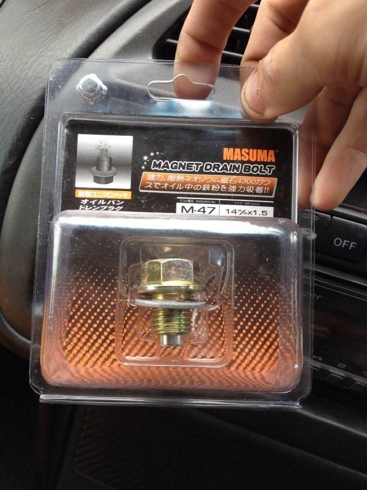

В общем болт пришел (см фото) магнитный в комплекте с шайбой. Кому понадобиться - Masuma - M47. Подбирал его по размерам родного в плане длинны! Отверстие в поддоне нарезал опытный человек, без снятия поддона и с очень хорошим инструментом. На душе полегчало.
За первую тысячу пробега после миникапиталки масла съела примерно пол литра. Слегка дымила на горячую на холостых. Работала, как то жестковато по виброощущениям. После пробега 1,5 тык мотор затих, дымка нет абсолютно, уровень масла стоит тфутфутфу :-ok-:
Менял масло на пробеге 500 км и 2000 км. Теперь через тысячи 4ре буду менять.

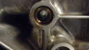

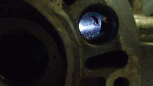

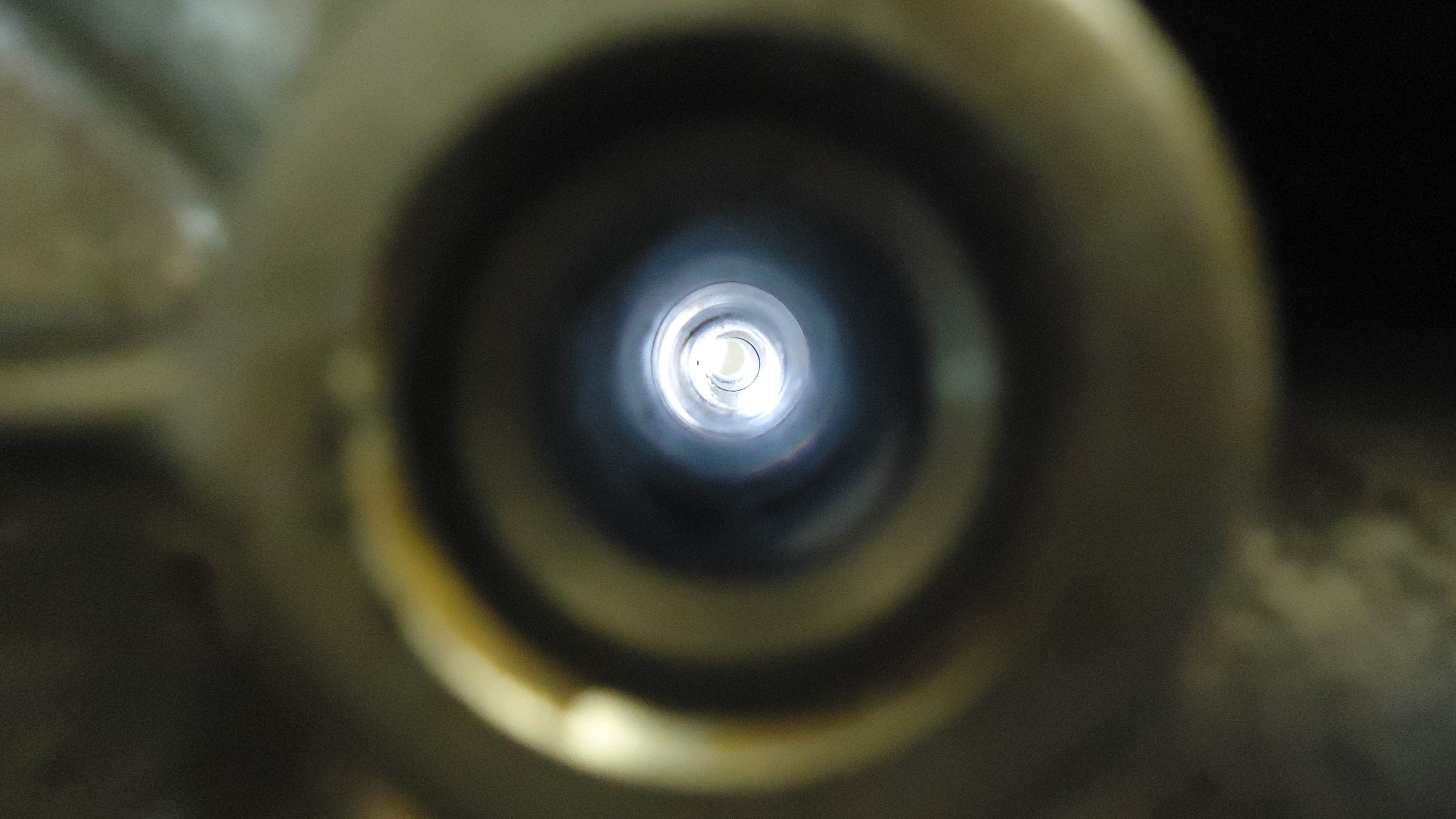

заглушки отвинтить,все промыть и продуть. Иначе гарантий что случайная соринка попадет прямиком на вкладыши никакой.
я вытаскиваю всегда заглушки,даже если они запрессованы,на одноразовых двигателях. грязи там обычно предостаточно,а после мойки в химии блока эта грязь разбухает и пытается отвалится
До чистки
DSC06744.JPG [ 2.75 МБ | Просмотров: 12110 ]
DSC06737.JPG [ 3.39 МБ | Просмотров: 12110 ]
После
DSC06745.JPG [ 3.15 МБ | Просмотров: 12110 ]

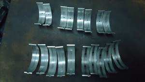

А вот последствия от лени ремонтников через 10 тысяч пробега на вкладышах
DSC06708.JPG [ 3.59 МБ | Просмотров: 12110 ]
