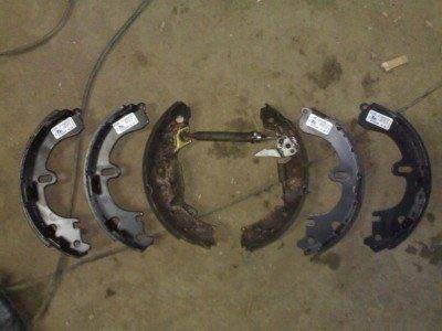

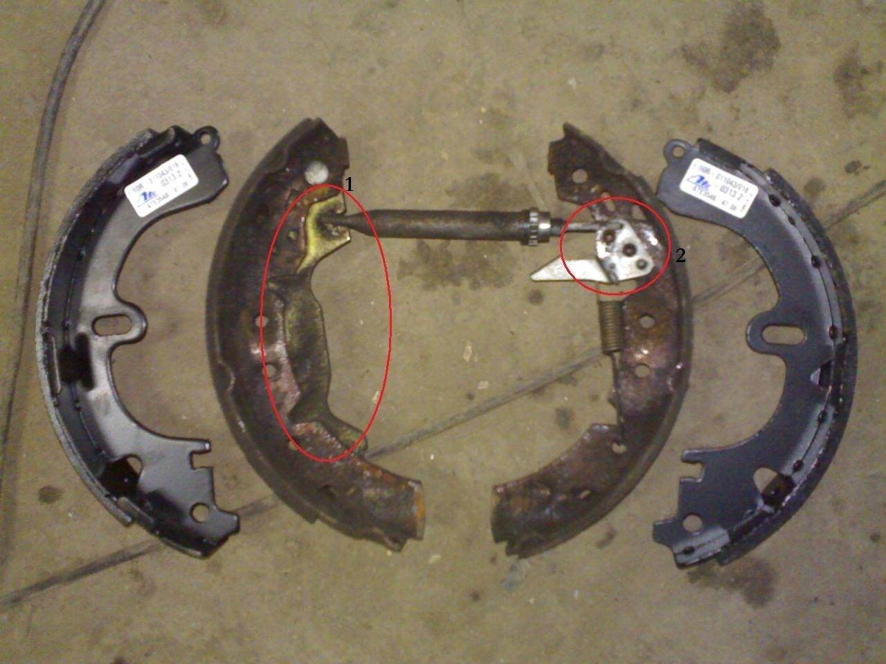

Ребят, подскажите, вот купил к экзисте задние тормозные колодки ATE 03.0137-0313.2
.. а они что-то и не подходят...
1. нет "скобки" для ручника, он к колодке крепится на старой колодке на заводской клепке
2. нет "собачки" для авторегуляции разведения колодок, а также отверсий для его установке на новой колодке :(
на колодках написано, что подходять к Карине Е, а на деле, как влез... такие проблемы
вот фото. что делать, сдавать в магазин?

СообщениеДобавлено: Вт апр 21, 2009 8:09 pm
Сообщения: 1935
Репутация: 60 [ ? ]
RSR
на карину идут 2 типа задних барабанных тормозов:
такие как у тебя http://toyota.japancats.ru/details.asp? ... piid=21965
и такие как у меня))))
http://toyota.japancats.ru/details.asp? ... &piid=1808
СообщениеДобавлено: Вт апр 21, 2009 8:12 pm
Это уже баян. У карины есть два типа барабанных колодок.
Меняй.
Обсуждалось в теме из FAQ
http://carina-e.ru/viewtopic.php?t=178& ... c&start=75
