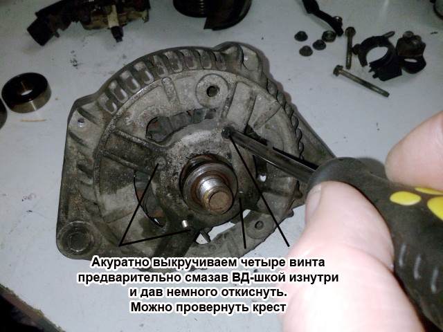

Вот тут:http://www.carina-e.ru/faq/images/3/3d/20131121_220847_1.jpg
Болты выкрутил,крышка никак не хочет отпустить вал,стучал по валу.
20131121_220847_1.jpg [ 217.77 КБ | Просмотров: 12473 ]

 Заголовок сообщения: Re: Генератор. (Объединенная тема)
СообщениеДобавлено: Вт сен 19, 2017 1:37 pm
Сообщения: 1849
Откуда: Регион 11
Двигатель: 4A-FE БОШ
Fidel
Шумел задний подшипник,и мерцание всех лампочек было,после прогрева.
А передний так для профилактики хотел смазать,но не удалось выбить вал,за
крышку переживал,вдруг треснет.
Заменил на 10-й РН в сборе.Мерцание не победил,напряга скачет после прогрева двигла,где-то через 5 минут.
