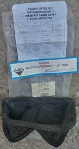

Fritz писал(а):
Женя-BOND
а как сетка, что под дворниками защищает от пыли? У нее же крупноватые отверстия. Или она не от пыли ,а от крупного мусора защищает? У меня и пыль летит и крупный мусор, несмотря на регулярно меняющийся фильтр салона.
существует ливчик ещё.
MG_20150910_193327_hdr.jpg [ 96.8 КБ | Просмотров: 13182 ]

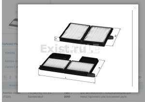

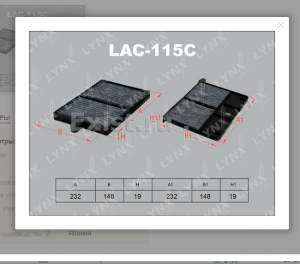

Всем добрый день! А если кондейки нет в комплектации то салонный фильтр должен же быть? а то задумался тут над его заменой :) какую фирму кстати порекомендуете?

СообщениеДобавлено: Ср авг 16, 2017 3:22 pm
Прорезью в верхней части.Тебе без прорези нужен.
