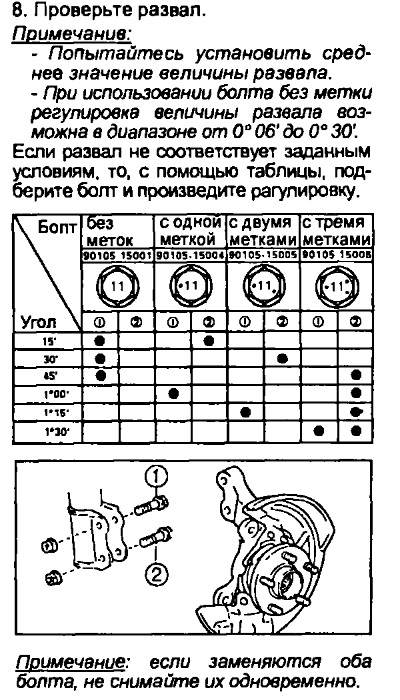

Понятно, ну так заднюю подвеску мне должны проверить или если я её не трогал, то её и смотреть не будут или должны посмотреть? А спереди какими болтами регулируется, я просто думал что как на жигах переднеприводных - один из болтов крепления кулака к стойке с эксцентриком и им всё рулится, а тут решил открутить разработать эти болты, всё открутилось отлично, болты как новые, но на них нет никаких эксцентриков, чем регулируется перёд, кроме тяг с наконечниками?
По ссылке не ходил?, там болты разного диаметра (в нужном месте), они позволяют сдвинуть кулак
на определенный градус, какой нужен, должны на диагностике сказать, захвати с собой вот эту картинку:
болты.jpg [ 140.18 КБ | Просмотров: 5577 ]
на ней кстати каталожный номер есть, над изображением болта, если что :)
можно и отверстие рассверлить, в случае чего, только в стойке :!: , кулак не надо :D ,
я с развальщиком общался, сказал на 1мм за глаза хватит.

Ага, картинку видел, но не допёр сначала. Всё, спасибо, уяснил. На ВАЗах то одно отверстие овальное:
И крути/регулируй как хочешь, а тут болты менять надо...
